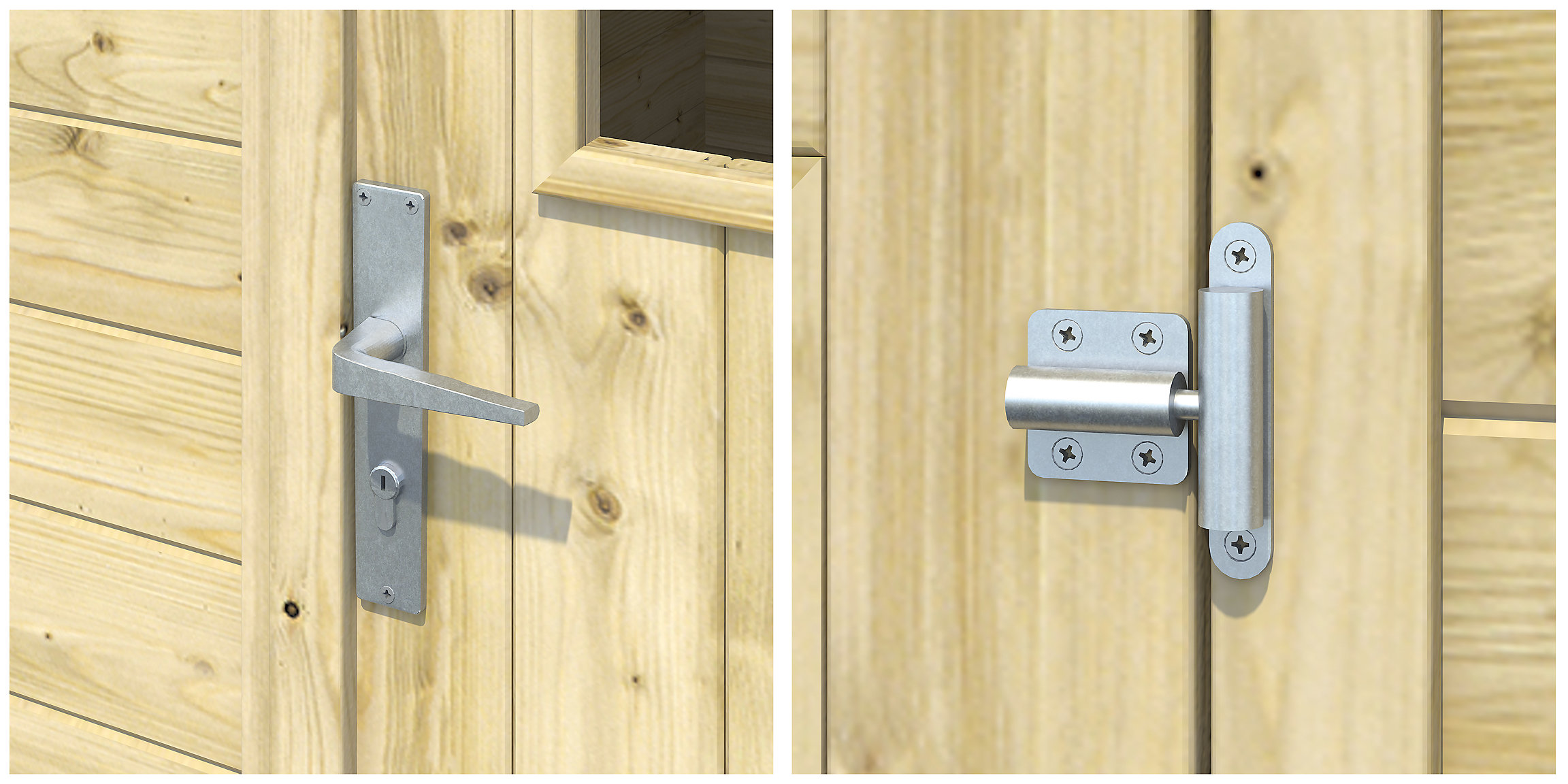

Bonjour à toutes et tous. J'ai un petit souci avec ma porte de mon abri de jardin qui a littéralement cédé au niveau des paumelles alors qu'elle était ouverte. Je peine à trouver les pièces de rechange sur internet ou en magasin. J'aurai donc souhaité un peu d'aide pour m'aider soit à trouver les pièces de rechange ou à me proposer une solution alternative. Je ne suis pas un as du bricolage mais je suis volontaire. Actuellement, ma porte était fermée grâce à ce système : J'ai trouvé des informations sur internet comme quoi il s'agissait de paumelles fiche femelle et mâle. Mais je trouve nul part la plaque à 4 trous où visser le gond du haut. C'est la vis du gond du haut qui a cassé dans la plaque de gauche et sur deux paumelles. Beaucoup d'abris de jardin ont l'air d'avoir ce système de fixation mais les magasins m'ont dit de voir en SAV mais mon abri était déjà là quand j'ai acheté la maison. Savez-vous où je pourrais me procurer ce système ? Ou si je peux mettre autre chose mais qui soit sécurisant pour la porte. J'ai pensé aux pentures mais il faudrait rajouter un système anti-dégondage à l'intérieur... Coût d'opération peu élevé serait appréciable Sourire Merci d'avance pour votre aide. Bonne journée.

Rien ne t'empêches d'aller en SAV avec un modèle.
Sinon oui , penture anglaise ou autre .

Bonjour. Merci. Oui le SAV j'y ai pensé effectivement. J'attends le retour cette semaine d'un magasin où leurs abris de jardin fonctionnent avec ce style de paumelles. Sinon j'ai réussi à trouver la référence de la pièce en question "Bolt hinge 15/57 ZN with adaptor". Mais à priori non vendu à la pièce, peut être juste fabriquée pour des abris de jardin par exemple. A part donc le SAV, je vois pas comment les obtenir. J'ai envoyé un mail au fabriquant mais j'ai peu d'espoir sur une réponse. C'est fabriqué en Estonie qui plus est. Étonnant de ne pouvoir trouver des pièces similaires sur internet... Pour les pentures, il faudra obligatoirement que je passe par un système anti-dégondage vu que la visserie sera apparente...

Penture Anglaise
remplacer quelques vis par :
Boulon bois tête ronde collet carré
ou boulon Poêlier avec écrou frein à l'intérieur
