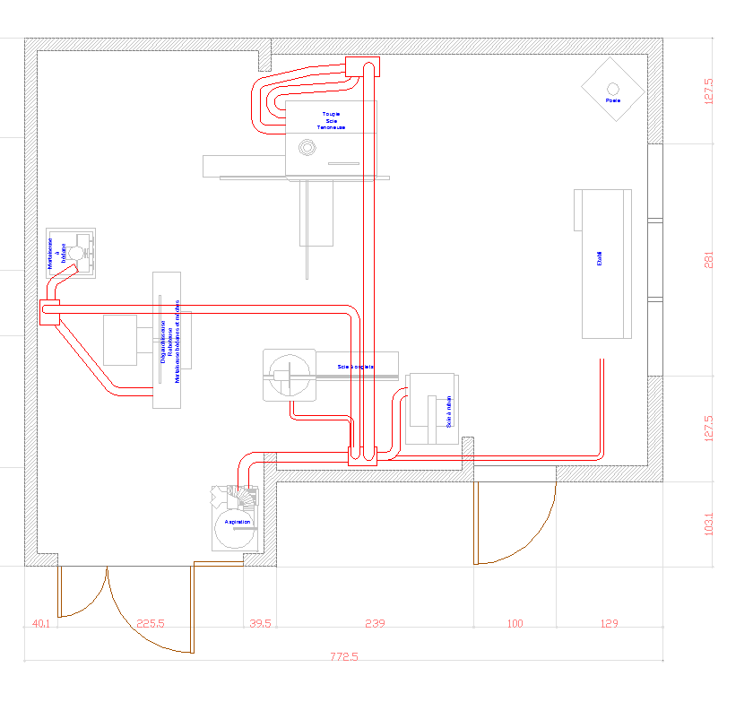

Mon atelier fait sensiblement la même taille, mais j'ai pris soin de le carreler.
Le tour à bois se trouve lui dans un autre local.
L'aspiration est centralisée (fabrication maison) avec registres de sélection, en partie avec des tubes métalliques de ventilation en D 100, en partie en PVC en D 160.
Eclairage par néons dans armature étanches et là il en faut en suffisance, dans mon cas 8 armatures doubles de 1.20 m et c'est limite malgré une fenêtre de 3 m de largeur.
Question d'insonorisation j'ai la chance d'avoir l'atelier une certaine distance de la maison et des voisins mais le bruits résonne bien loin.
Un petit plan avec la position des portes par rapport aux dimensions serait peut-être utile pour la disposition des machines.

Merci pour les idées !! Je ne serai pas , non plus très gêné par les voisins , mais le bruit porte très loin et une dégau-rabo en fait pas mal , de la poussière et des copeaux aussi ; donc tout ce qui concerne aspiration ( système centralisé ) et bruit m'intéresse . Merci d'avance

Par contre je te joins un plan.
Sur ce plan, tu pourras voir les gaines d'aspiration en rouge avec les registres, rectangles rouges.
Tu t'apercevras que je suis limité en longueur mais je ne dépasse pas les 3 mètres dans mes réalisations.
Dans cet atelier, j'ai réalisé pas mal de choses, escaliers droits, à quartier tournant, meuble 4 portes, ..., et j'avoue qu'il manque quelques m².
Par chance, j'ai un deuxième atelier où j'ai placé le tour à bois et bientôt une table pour découpe panneaux.
Cela va peut-être t'inspirer pour l'agencement de ton atelier.
