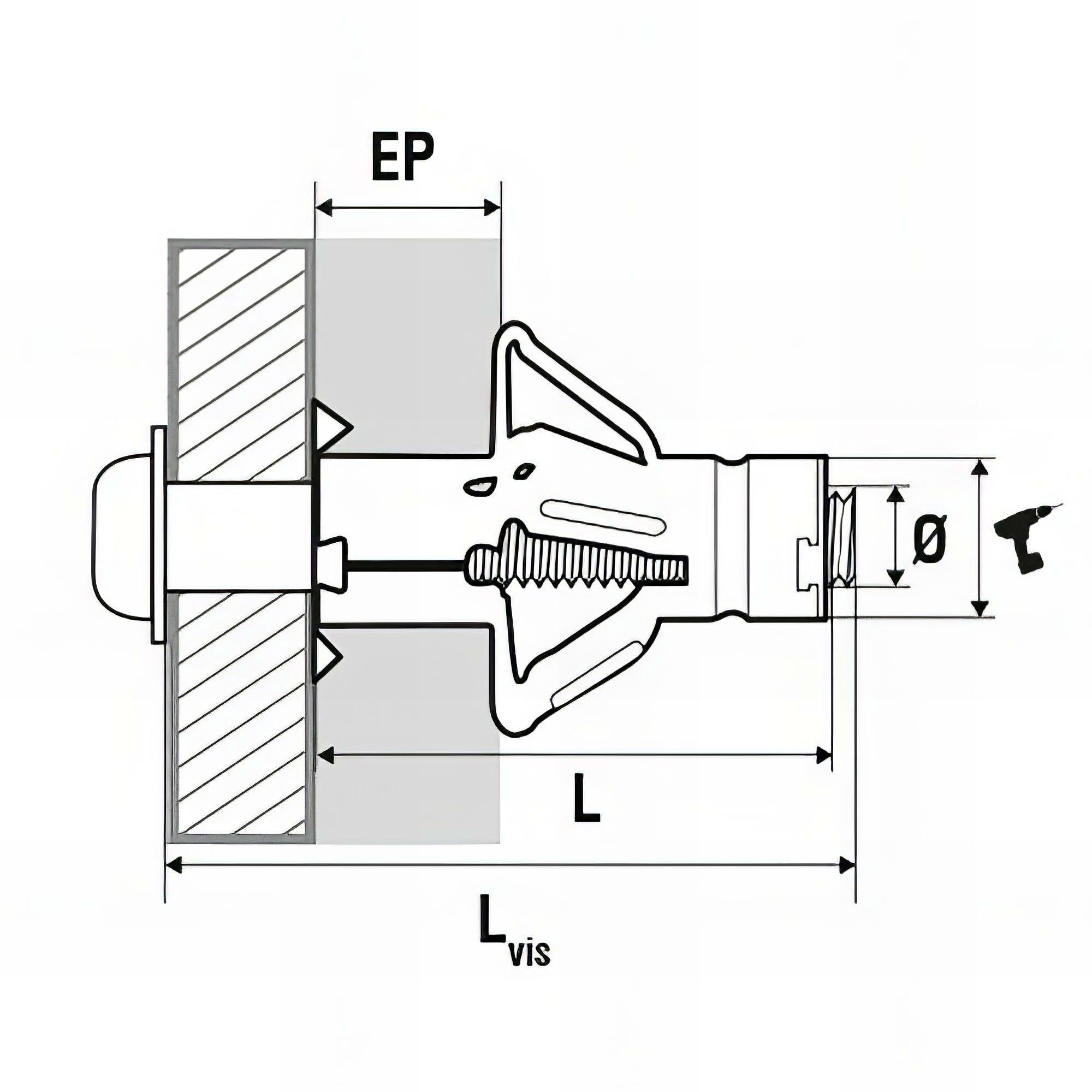

Je vous contacte car je dois changer un radiateur qui est d'origine dans une chambre qui est en station de montagne.
J'avais ouvert un sujet à propos d'un chauffage qui avait arraché une partie d'un mur car les vis n'étaient pas adaptées (les travaux avait été réalisé par un pro).
Je souhaite en changer un moi même et j'ai le type de vis qui est en PJ.
Le mur est commun avec la salle de bain et le chauffage que je souhaite mettre en place pèse 9,2kg, presque 10kg me direz vous. Il comporte 3 points d'ancrage. Apparemment le mur serait du placo ou du bois. J'ai un sèche serviette qui est de l'autre coté (installé par mes soins)
Pensez vous que le type de vis que j'ai sera bien adapté au mur et pourra soutenir le chauffage?
Merci pour vos réponses.

Ce type de cheville à expansion convient parfaitement pour le placoplâtre ou pour un matériau creux. Pas de problème pour un radiateur de 10 Kg.
Comme on le voit sur le schéma il faut que la partie cylindrique sous la collerette corresponde à l'épaisseur du matériau.
Il est indispensable d'utiliser une pince pour chevilles à expansion.
