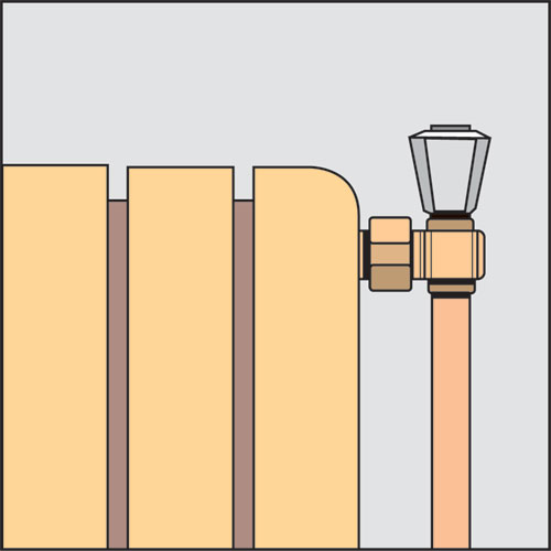

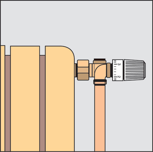

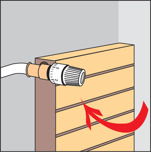

Bonjour, Je souhaite changer tous mes robinets manuels de radiateurs par des robinets thermostatiques. Sur tous mes radiateurs, je suis dans le cas de figure ci-dessous (arrivée d'eau par le bas) : Pour certains radiateurs, je peux utiliser un robinet en équerre inversée pour me retrouver dans la configuration suivante : Jusque là tous va bien, mais pour certains radiateurs, j'ai un mur trop proche du radiateur qui m'empêche de mettre le même type de robinet. J'ai pensé mettre une tête à la verticale mais 1 - je sais que ce n'est pas bon de mettre une tête thermostatique à la verticale 2 - dans un cas je ne pourrai même pas mettre une tête verticale car j'ai une tablette juste au-dessus Du coup, j'ai pensé à une configuration comme celle-ci : Mais je me pose quelques questions : 1 - Est-ce une bonne idée vu que la tête se retrouve dans la zone de remontée d'air chaud ? 2 - Si ça vous parait faisable, quel type de robinet dois-je acheter car j'avoue ne pas bien comprendre entre les robinets droits, equerre et équerre inversée. Merci de votre aide ! Julien

Je ne comprends pas pourquoi tu demandes quels sont les différents types de robinets alors que tu viens de les montrer..! T\'es sûr ?
Il y a également les robinets thermostatiques équipés d'une sonde déportée.
Concernant le modèle du bas (le plus courant) il est peu influencé par la chaleur dans la mesure où celle-ci remonte en grande partie au travers du radiateur. La position verticale n'est pas recommandée car le bulbe capte la chaleur du tuyau.
Il existe de nombreux modèles de robinets thermostatiques qu'il serait difficile de conseiller sans connaitre les diamètres et type de tuyauterie de ton installation.

Je plussoie vigoureusement !Avec les explication de l'ami Brico30 ,mais pour ceux qui on la tête en position vertical il en existe avec la tête en position horizontale dit à tête déportée ou équerre inversée.
