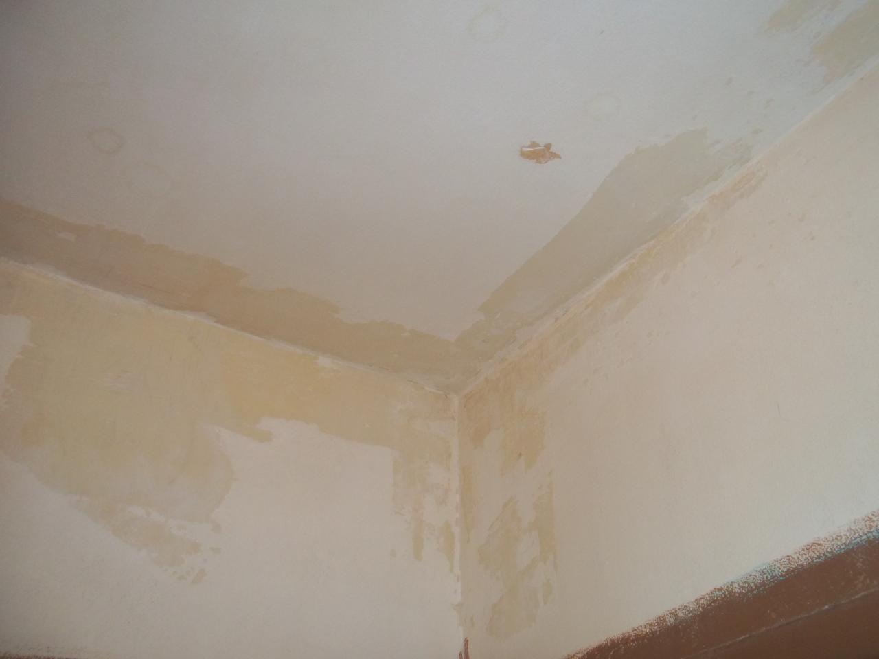

j'ai un mur sur lequel je voudrais passer une peinture laquée brillante:problème il reste de la colle à papier peint sur le mur.Donc je voudrais savoir comment m'y prendre pour que la peinture ne s'écaille pas avec le temps.Dois-je mettre une toile?une impression?de l'enduit?Mise à part poncer,y-a-t'il un produit qui enlève l'ancienne colle?Merci. Ca tourne pas rond là-dedans

je vous envoie quelques photos qui peut être seront plus parlantes:

cela se pourrait
quand vous enlevez un morceau, essayer d'y mettre le feu (dans un cendrier) si cela refuse de brûler, grande chance qu'il s'agisse d'enduit

effectivement ça ne brûle pas;donc finalement je met la toile et après le primaire ou avant ça faut-il repasser de l'enduit par-dessus l'ancien?merci.

on en revient donc à votre question de départ
s'il reste de la colle il faut la laver
soit avec de l'eau tiède soit avec du dissout colle
reste la possibilité d'appliquer un couche de fixateur qui bloquerait le tout
je n'ai pas d'expérience dans ce domaine, je sais juste que cela existe
sauf erreur de ma part ceci ou un produit analogue devrait convenir ( voir )

bonjour et merci pour votre produit;
finalment l'ordre des opérations est : 1)impression; 2) toile; 3) peinture ? ou
1) toile; 2) impression; 3) peinture ? merci.
28/07/2011 à 19h47
28/07/2011 à 19h47
je crois que c'est la formule numéro 1 qu'il faut privilégier

j'ai obervé un petit détail sur les murs:l'enduit présente comme des toutes petites cloques et je voulais savoir si je pouvais malgré tout passer la couche d'impression par dessus,merci.
01/08/2011 à 20h26
01/08/2011 à 20h26
un petit coup de ponçage avant dans l'espoir d'avoir la surface la plus brillante possible

Bonjour. Tout dépend de l'effet de brillance désiré. Si tu veux laquer le mur et obtenir un effet de miroir il faut privilégier deux passe d'enduit fin, une sous-couche de laque (facultative mais conseillée) et deux passes de finition en laque glycero ( de bien meilleur qualité que les acryliques tant pour l'effet que pour l'application). Sinon il existe des toiles pré-laquées qui sont pas trop mal et la c'est : colle + toile + finition Le tout c'est d'avoir le mur le plus parfait possible car le brillant mettra en évidence le moindre défaut. Quoiqu'il en soit, la moindre cloque il faut l'éliminer.
