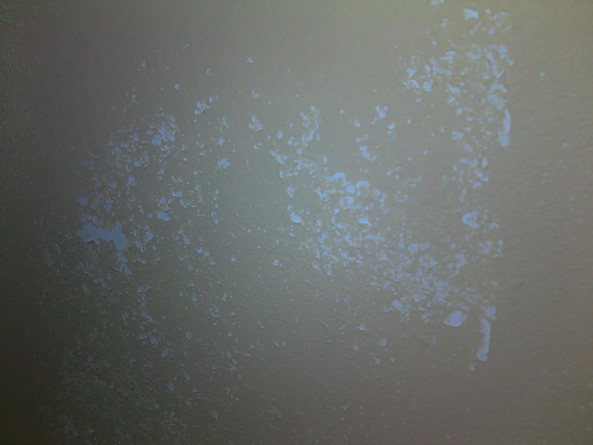

Lorsque j'ai passé la sous-couche sur un mur béton ( duquel j'ai retiré l'ancien papier peint ,avec certaines traces d'anciens enduit, de peintures) j'ai remarqué ce phénomène:
- le support semble "poudreux" et la peinture n'accroche pas. Et le fait de repasser le rouleau dessus aggrave
J'ai alors sur certaines parties du mur mis du MAP ou de l'enduit de rebouchage.
Mais aujourd'hui en voulant passer la couche finale ( une crème ), j'ai le même souci.
De quoi cela peut-il provenir ?
Merci de vos lumières Clin d\'oeil

un mur mal préparé
tout enlever, et lessivez
il n'y aurait pas des restes de peinture à la chaux, c'est typique avec ce genre de peinture

je ne pense pas pour la peinture à la chaux.
C'est dans un appartement, j'ai retiré le/les papiers peint. Derrière un mur en béton presque en entier. A de rares endroits ( et au plus sur 50 * 50 cm) d'ancienne traces de peintures.
il n'y a vraiment que quelques zones où ce phénomène se produit.
Pas possible de durcir ces parties ?
Merci Clin d\'oeil

il existe des fixateurs pour des cas pareils

j'ai au final retiré toute la peinture et appliqué une sous-couche spéciale "supports poreux" de chez V3...et le problème est résolue Sourire
Merci pour vos infos.
