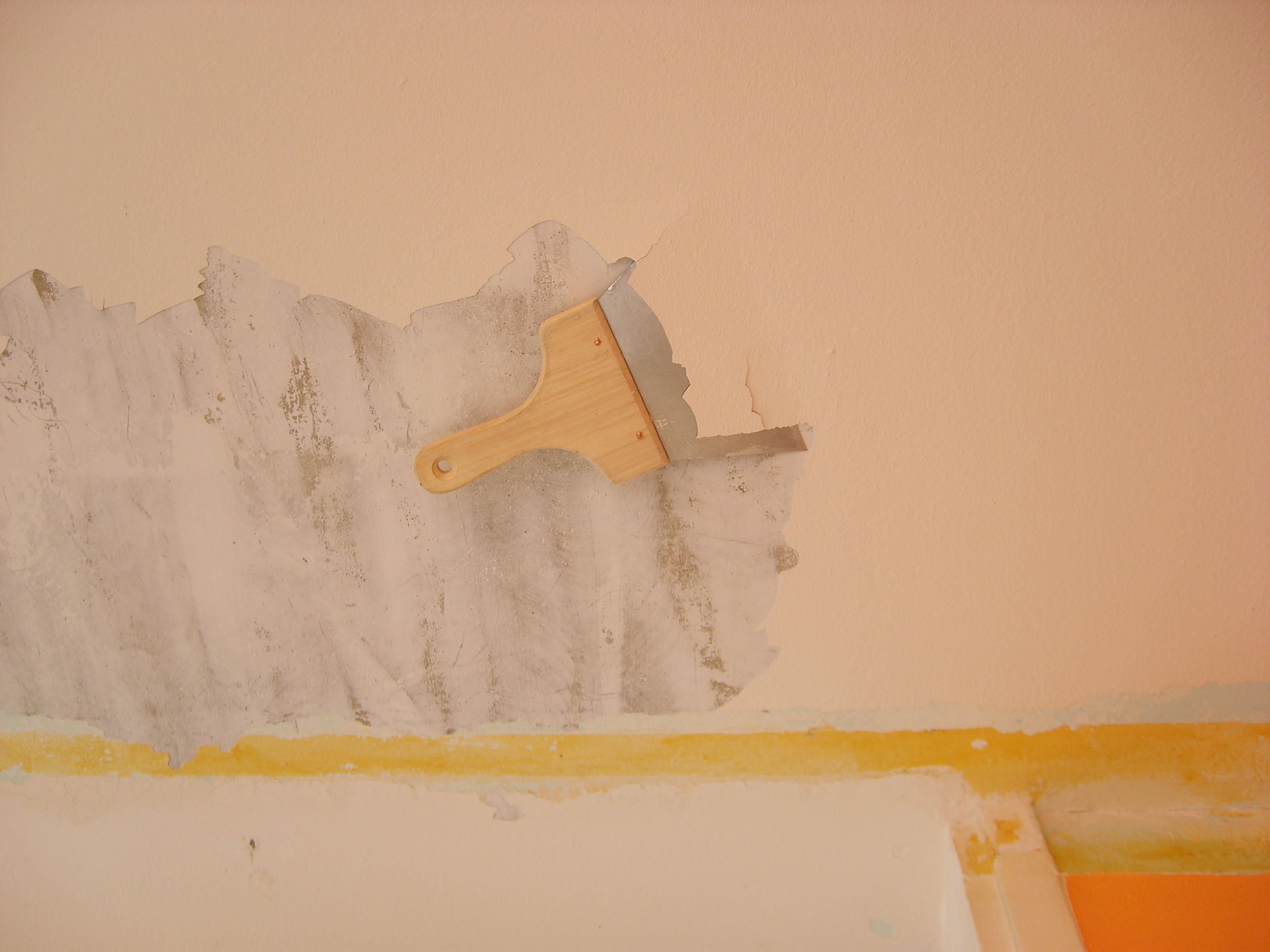

Sur cette photo, quand la peinture s'enleve facilement, la totalité de ma grosse couteau à enduire s'y enfonce jusqu'au bout :
http://nsm08.casimages.com/img/2013/08/12/1308121024236751211459587.jpg

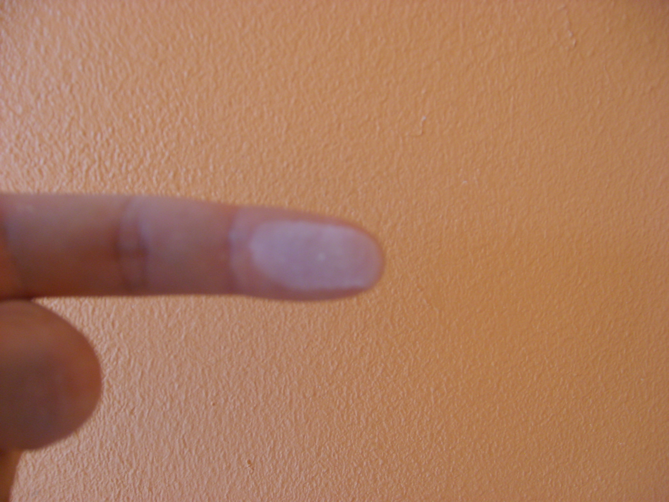

Voici la trace de poudre banche comme de la craie sur mon doigt :
http://nsm08.casimages.com/img/2013/08/12/1308121031306751211459601.jpg

ça c'est la preuve qu'il s'agit d'une peinture à la chaux (ou badigeon)
enlever le plus gros à la palette après avoir mouillé la surface pour diminuer les poussières (cela brûle au yeux et c'est pas le top de le respirer)
puis laver correctement
certains ici vous diront d'appliquer un bloqueur de fond avant de repeindre
moi je préfère laver à fond (toujours dans l'effort)
