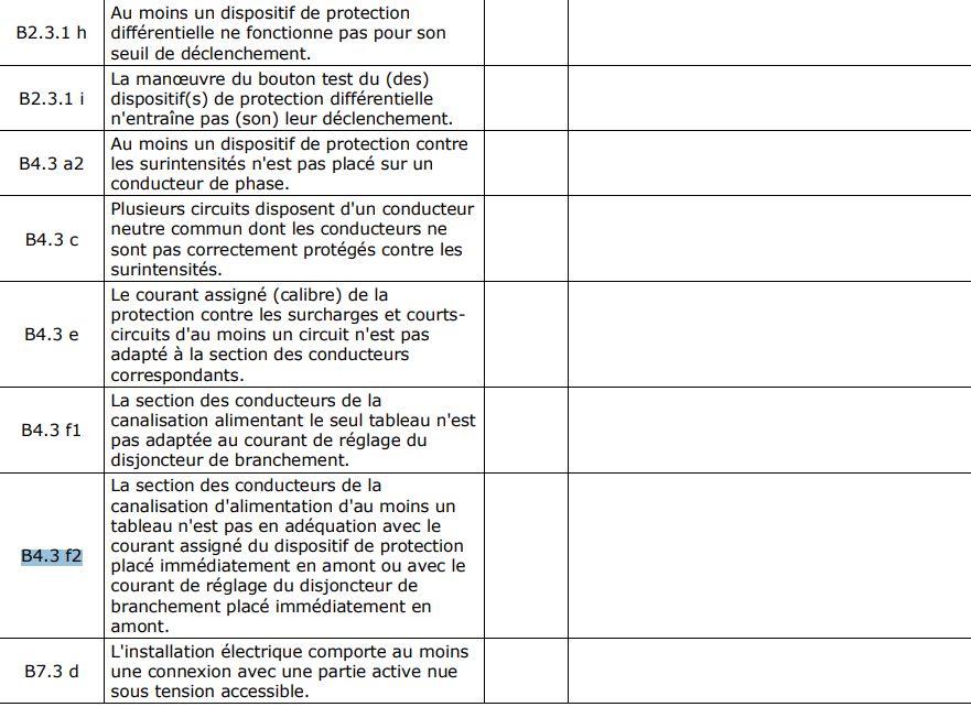

anomalies relevées lors du DPE

Voici le DPE de la maison que je souhaite acheter, pensez vous cela faisable sans vendre un organe ?
Et surtout, est ce dangereux?
Merci!

Petit détail, il ne s'agit pas du DPE (diagnostic de performance énergétique), mais du diagnostic électricité.

Oui c'est potentiellement dangereux.
Attendez vous à devoir changer le tableau électrique ou a minima à le mettre en sécurité.
Sans voir difficile d'en dire plus car rien n'est quantifié dans les diags
