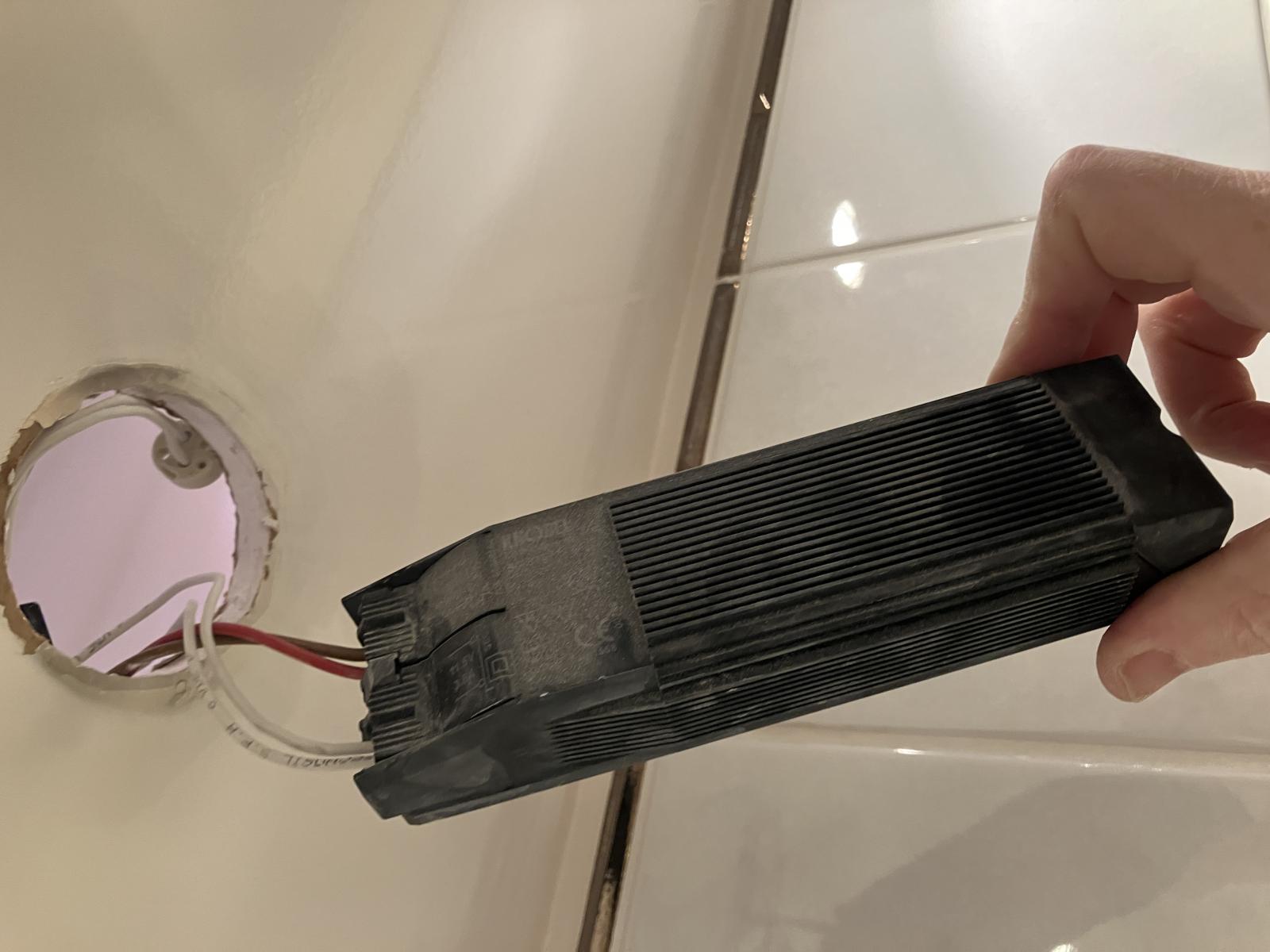

Voici la photo du gros bloc noir

Bon victoire j ai réussi à sortir le gros bloc noir, j imagine un transformateur, du faux plafond. Voire photo
du coup mes questions deviennent:
- y a t il des tests à effectuer pour être sûr que le souci vient de la?
- que dois je commander afin de le remplacer ?
- c est à la portée d un débutant ?
merci

Peu de chance que le problème vienne de la douille, c'est très probablement le transfo qui est en cause. Si vous avez un multimètre, il est possible de contrôler la tension en sortie (au niveau de la douille) qui doit être aux environ de 12V. Sinon, il faudra le remplacer.
