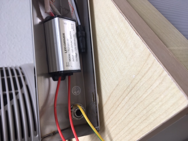

Je viens de recevoir une applique électrique que j'ai commandée sur internet.
Derrière cette applique, il y a 2 fils rouges et 1 fil de terre, mais pas de fil bleu ou autre couleur.
A la sortie de mon mur, j'ai 1 fil bleu et 1 fil violet (plus un fil de terre).
Un fil rouge de l'applique se relie bien avec un fil violet à la sortie du mur ?
Mais dans ce cas, je ne comprends pas pourquoi il y a 2 fils rouges sur l'applique.
Et un fil neutre n'est pas obligatoire ?
Je précise que ces fils fonctionnent avec un interrupteur à l'entrée de ma salle de bain.
Je vous joins 2 photos.
Merci beaucoup par avance à celui (ou celle !) qui pourra m'aider !

La codification des couleurs n'est pas toujours respectée (ça dépend ou est fabriqué le "bidule").
Dans le mur si cela a été respecté : le violet est la "phase" qui vient de l'inter.
Le bleu le neutre.
Pour ton applique, il n'y a pas vraiment de sens. Que tu les branche dans n'importe quel sens; ça fonctionnera.
donc un fil de l'applique avec le violet; l'autre avec le bleu
La "terre", elle va obligatoirement à l'emplacement dédié.
16/02/2017 à 15h05
16/02/2017 à 15h05
même les fabricants ne sont pas tenus à respecter les codes couleurs de la C15100, cela ne les concerne pas.

Merci beaucoup pour la réponse rapide, je vais le faire immédiatement !
