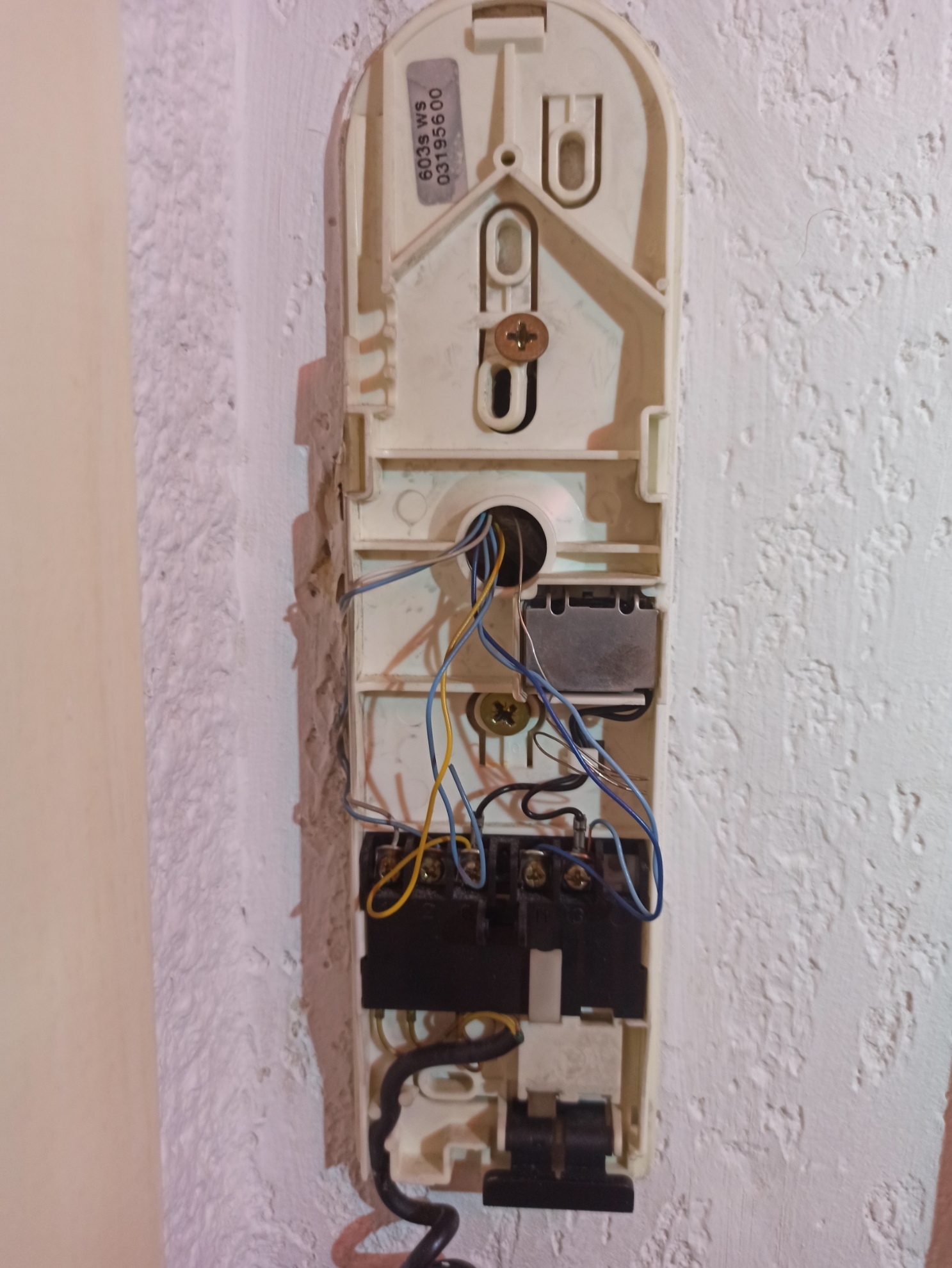

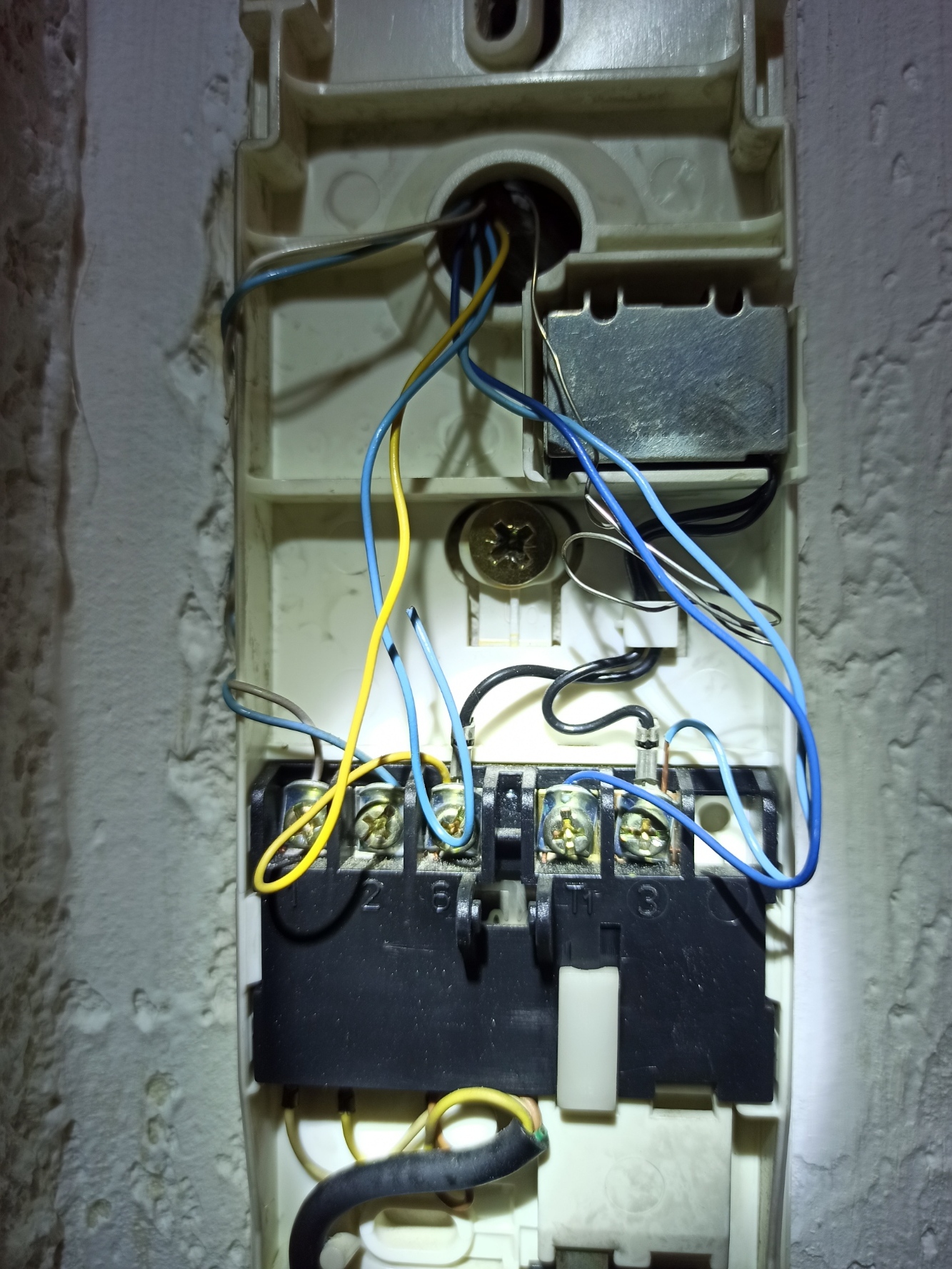

Bonjour, une personne s'amuse à sonner a tous les interphones de l'immeuble en pleine nuit.
aussi j'aimerai débrancher / couper la sonnerie de mon interphone mural..
quel fils débrancher svp? merci d'avance !
Marque interphone (LT 603s/ws)
Numeros dans interphone (cables) : 1/2/6/t1/3
Message(s) : 10913
11/08/2025 à 08h58
11/08/2025 à 08h58
interrompre le fil allant en 3 conviendra à la demande
Par albator06
avatar - albator06
Petit·e nouveau·elle
11/08/2025 à 09h03
11/08/2025 à 09h03
ok c'est noté je vais essayer, merci !!!
