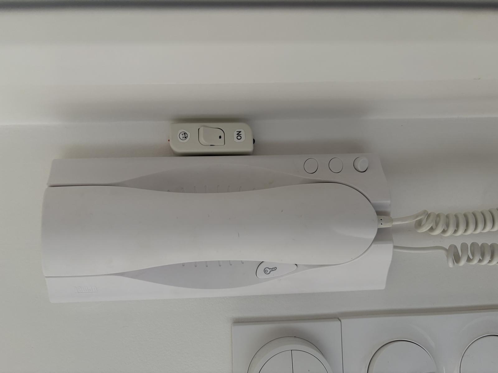

Le bouton ne fonctionne pas du tout du coup je me tourne vers vous.
je pensais dériver un des fils noirs sur un interrupteur 12Volts et simplement avoir de quoi faire On / Off
mais je ne sais pas si c'est une bonne idée ou non...

Le curseur ne sert à rien si sonnerie via ronfleur
Donc oui interrupteur en série sur CA

Je ne maîtrise pas tout le langage mais ça me renforce dans mon idée .
merci beaucoup

Et ça marche super bien
je met les photos si d'autres se posent la question un jour
merci !!!

Ce n'est pas ce que l'avais proposé certes si ronfleur ça marche
j'avais proposé d'interrompre le fil allant en CA
