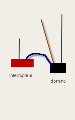

Donc si je comprend bien par repiquer : 1. Je branche le marron et un fil noir sur un domino 2. je pars du domino fil marron et je vais sur mon interrupteur, et je branche mon 2eme file noir sur un interrupteur ? C'est bien ca ? J'ai fais une photo c'est bien comme ca stp ? Merci encore !

Oui mais pour quoi tu branches pas direct le noir ( qui va sur la prise ) sur le bornier de l'inter même borne que le marron ?
Il rentre pas ?
Tu peux enlever le pont en cuivre qui ne sert plus et le noir de ta lampe tu le branches sur le 1 si il se trouvait au 3

explications en image
voir photo

Merci les gars !!! Ca marche comme sur des roulettes ! Sourire
