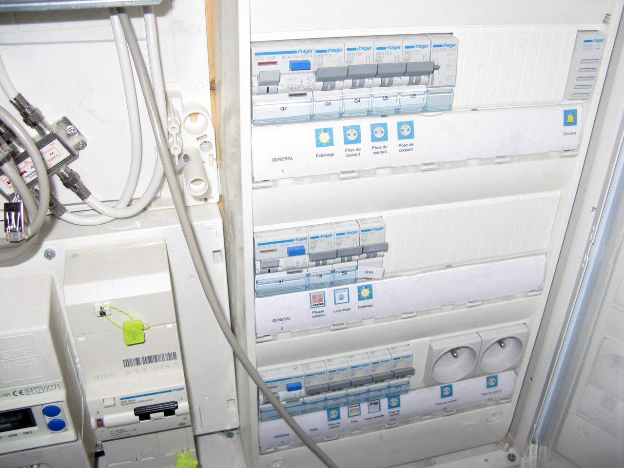

Depuis peu, une des prises électriques dans ma cuisine ne marche plus, elle est censée être connectée en 20mA, normalement prévue pour un lave-vaisselle je crois.
Toutes les autres prises fonctionnent correctement sauf celle là. Elle a cessé de fonctionner lorsque j 'ai branché une multiprise dessus avec une bouilloire et un lave vaisselle. Maintenant si je branche un appareil dessus (même un chargeur de téléphone) il n'y a plus de jus.
Le problème c'est qu'en regardant le disjoncteur, tout est sur "On" et du coup je ne sais pas d’où vient le problème.
J'ai mis la photo du disjoncteur en question (Hager).
Est-ce que quelqu'un peut me donner une piste, je suis un peu coincé là Sourire
Merci d'avance !
non c'est plutôt protégée par disjoncteur de 20A
vérifiez le serrage en amont et en aval du disjoncteur 20A et aussi aux bornes de la prise

Sinon, par curiosité j'avais branché un chargeur téléphone sur la prise en question, et ça a marché.
Ensuite j'ai branché le lave-vaisselle, et il n'y a plus de jus dans cette prise.
Le lave-vaisselle marche parfaitement bien sur une prise juste à coté, donc il y a de fortes chances que le problème vienne de la prise elle même ou de son raccord.
Merci à tous Sourire
