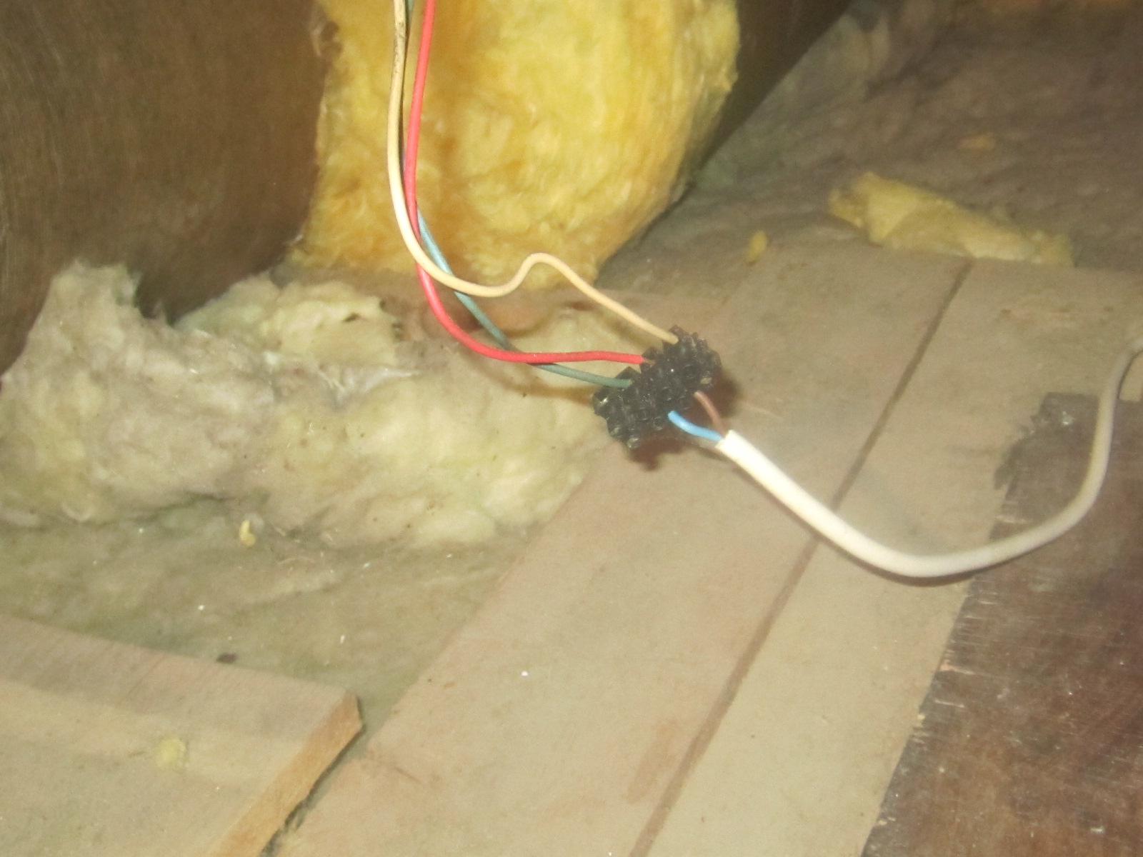

J ai déjà effectue l installation de ma hotte de cuisine séparément en plaçant une tuile a douille. J ai relie les fils électriques qui sortait de la gaine sur mon antenne tv a l aide d un domino (voir photo) .
Je souhaiterais savoir si je dois obligatoirement utiliser une tuile a douille qui sera fixer sur une gaine a rejet ?
Quel type de branchement électrique dois-je réaliser vu que mon câble d antenne tv est relié ?

Le plus simple est de raccorder la nouvelle VMC en tous points (aérolique comme électricité) de la même façon que l'ancienne.
Même s'il n'est pas normal (et non conforme à la norme) d'alimenter l'ampli de TV et la VMC ensemble : pour intervenir sur l'un ou sur l'autre tu coupes les deux, mais c'est juste inconfortable.
Tu refait comme c'était, sinon il faut repasser une ligne.
A l'inter le rouge c'est la phase et les 2 autres fils, c'est pour les 2 vitesses, tu retrouve ces couleurs dans les combles
