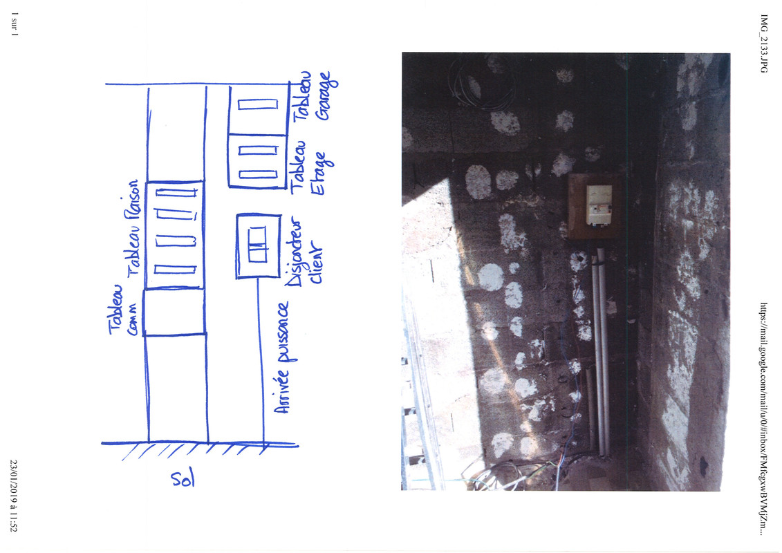

Bonjour Carminas,
Désolé pour le retard.
Voici la photo avec le croquis de mon interrogation. Est ce que l'on peut mettre d'autres tableaux au dessus du disjoncteur client. Ou même au dessus du futur tableau de la maison en sachant que si un jour mon disjoncteur client est remplacé il devra reprendre place au dessus du tableau de la maison. Ou pourra-t-il être dans une nouvelle GTL à côté?
Ca peut paraître brouillon comme questions Ca tourne pas rond là-dedans mais c'est surtout pour ne pas rester sur des interprétations. J'aime être sûr des informations que j'ingurgite Miam-miam !.

Ok pour l'emplacement actuel ou au dessus du tableau.
Mais attention 1m80 maxi pour la position des manettes des disjoncteurs pour la rangée la plus haute.
Je n'ai pas compris pourquoi en cas de changement du disjoncteur EDF, vous changiez d'emplacement ?
On ne voit pas sur la photo si le disjoncteur est plombé
Carminas

Nan nan je compte pas le changer d'emplacement, juste si à l'avenir il doit y avoir changement pourquoi pas l'intégrer dans la GTL et donc au dessus du tableau de la maison.
Le disjoncteur en lui même n'a plus son plomb, l'ancien propriétaire avait stocké plein de truc devant et je l'ai retrouvé par terre en emménageant.
La platine bois elle est toujours plombée.

Il y a un disjoncteur EDF ailleurs ? A l'extérieur ?
Carminas

Oui oui un Linky en limite de propriété. Pourquoi?

Pas un compteur ça oui il y est forcément
Je parle d'un disjoncteur ?

Ah oui pardon je me suis battu toute la semaine avec son disjoncteur intégré qui n'arrêtait pas de sauter donc ça m'a vrillé le cerveau. Donc non pas d'autre disjoncteur.

Ce disjoncteur est donc celui d'ENEDIS.
Vous ne pouvez pas y toucher et un devis pour le déplacer sera vite dissuasif.
Je vous conseille de le faire plomber car avoir accès à la partie amont est dangereux Attention !

Ah nan je ne comptais pas le déplacer moi-même. Et oui le prix est prohibitif j'avais fait un devis.
Par contre je ne savais pas qu'on pouvait le faire re plomber. Il faut contacter Enedis?

Oui essayez ENEDIS, au pire ils vous renverrons vers EDF
Assurez vous quand même avant qu'il n'y a pas un autre disjoncteur en amont entre le compteur Linky et ce disjoncteur.
