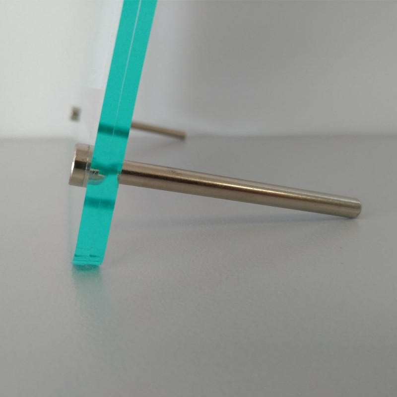

  • Ou trouver des pieds (type photo en PJ) en métal, qui visiblement se fixe par vis sur le dessus? Je ne sais même pas comment cela s'appelle...

Quelques example de rendu envisagé, en particulier pour les pieds:

J'ai pu rajouter des photos, pour les pieds je souhaiterai trouver le même genre que la première, mais je sèche sur le nom donc pas moyen de chercher correctement ^^. Auriez-vous une idée?

Pieds inox et entretoise inox rond.

Merci, le mot entretoise aide beaucoup ^^
J'ai trouvé cette référence sur ali, en 19mm*200mm (lien) vous en pensez quoi?
J'aurais souhaité un peu moins épais, mais je ne trouve rien pour l'instant....

Pour les pieds, ceux dont vous parlez font 19mm de diamètre et 200m de long et semblent se fixer avec des vis M2 (diamètre 2mm) ce qui me semble très très petit !
Renseignez vous déjà du prix des verres et aussi de vous assurer qu'ils peuvent vous percer les trous pour les pieds aux bons endroits et surtout s'il y a un diamètre minimum.

sur le tableau des dimensions, pour une entretoise de 19x100mm (j'interpole pour le 200mm) je vois sur le site que la vis fournie a le format M10x18mm, si je comprend bien le diamètre du filetage est de 1cm (donc faire percer à ce diamètre)
Non il faut toujours percer un peu plus, pour du M10 mieux vaut percer à 11 millimètres et intercalé de joints caoutchouc entre les entretoises et les plaques soit verre ou plexi.
