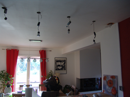

Bonjour, je suis nulle en electicité et voici mon souci : Au dessus de mon bar j'aimerais remplacé 4 spots par 4 suspensions avec des ampoules simple, mais rien ne marche. J'ai testé les fils avec un tournevis testeur et il s'allume à chaque fil (bleu et marron) mais quand je teste avec un multimetre l'interrupteur il ne se passe rien... Pouvez vous m'aider? Les spots étaient repiqués entre eux mais le montage est il correct? D'avance merci pour vos réponses

Bj
Repiqué les 2 fils de spot à spot, pas un fil qui entre et un qui sort vers l'autre spot, aprés un des 2 fil à l'inter, et l'autre au neutre, et la ca fonctionne
30/10/2012 à 11h02
30/10/2012 à 11h02
Déjà une précision simple pour certains ..mais si tes suspensions futures doivent être alimentées en 220V ( ampoules normales comme tu dis) il faut bien évidemment supprimer les transfos Ca tourne pas rond là-dedans
Ensuite comme dis précedemment les pontages existants ( 2 cables à chaque trou ) doivent être raccordés..Bleu avec bleu et marron avec maron
Connexion d'ailleurs ou viendra se brancher en plus les fils des suspensions. Soit au final 3 fils par connexion Clin d\'oeil
