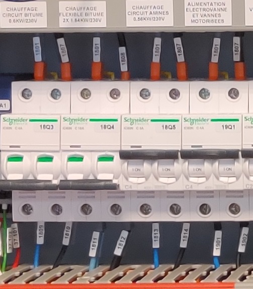

Tu saurais à quoi servent ces petits accessoires en plastique translucide ?
(Si la photo veut bien passer.)

Ça va où?
Ça vient d'où ?

Aucune idée. C'est dans une mallette que m'a prêtée un voisin électricien à la retraite.
Je lui demanderai.

Réponse : "Oh, fous-ça en l'air, c'est rien. C'est des repères pour les fils."
J'espérais que ce soient des petits trucs à enfiler sur les dents des peignes laissées vacantes en attendant l'ajout (possible) de disjoncteurs.

ce sont des repères de fils. D'un coté on l'enfile sur le fil et dans la partie tubulaire on introduit des chiffres avec un outil spéciale.
Dans l'industrie ,il est très fréquent de numéroter les fils à l'intérieur des armoires. Cela facilite grandement les dépannages
C'est pas "rien", j'en utilise tous les jours...

Ben il a dû utiliser ces trucs durant des décennies. Maintenant qu'il est à la retraite, ça ne lui sert probablement plus des masses. Et à moi, encore moins.
Merci pour les détails, je n'ai pas eu le temps de demander comment ça fonctionnait.
