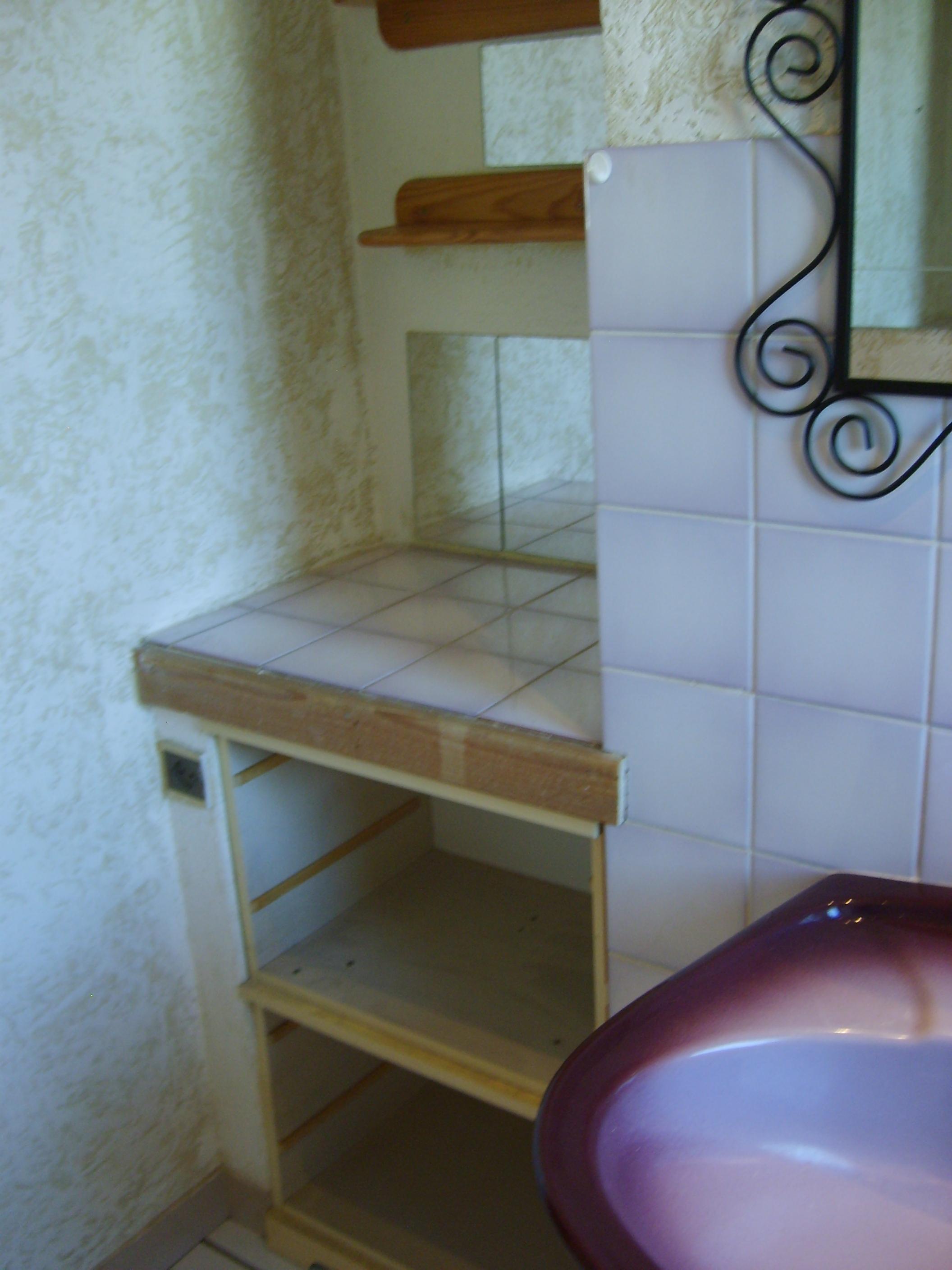

1/ J'aimerais enlever une "tablette carrelée" qui a été solidifé aux murs recouvert de crepis.
voici la photo :
http://nsm08.casimages.com/img/2013/07/15/1307150949336751211382574.jpg
Je pense que la tablette est une planche de bois carrelée ...
L'element où se pose la prise electrique est une simple latte de bois recouverte de crepis, il faut aussi la detacher du mur qui est aussi recouvert de crepis.
Comment dois-je procéder pour les dé-solidifier des murs ?
2/ Aussi vous pouvez constater que le carrelage mural derriere le lavabo depasse le coté du mur à gauche.
Est-ce qu'il est possible de decouper proprement les parties de carrelages qui depassent le mur ?
merci
