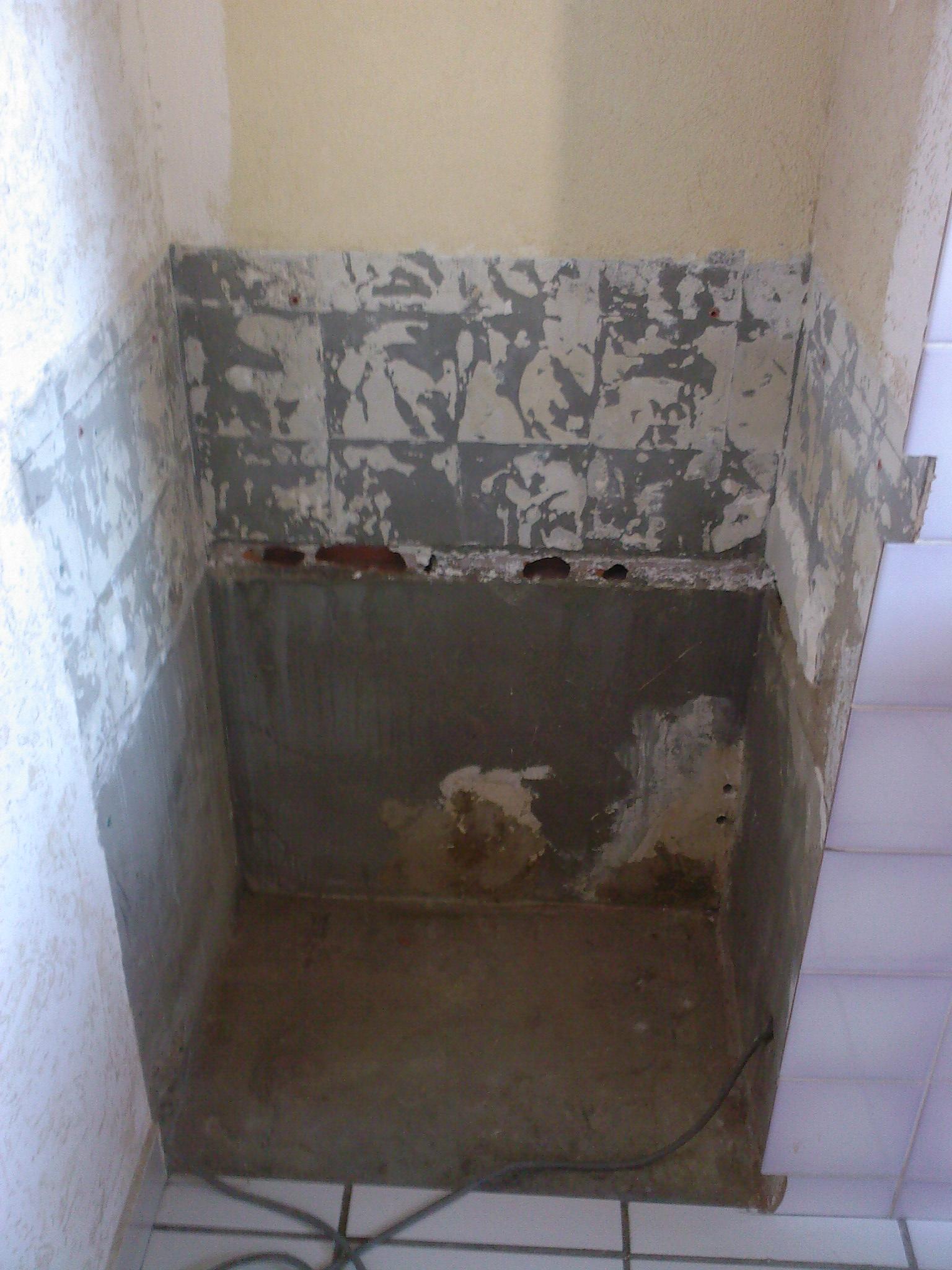

J'ai pu enlever le meuble :
http://nsm08.casimages.com/img/2013/07/20/1307201020426751211399750.jpg
Je ne sais pas encore comment je vais refaire les murs de cette partie maintenant decouverte.
Les murs de la sdb est en partie en crepy et en partie en carrelage, tous en tres bon etat.
Je suis etonné du tres bon etat de propreté du crepy ... pourtant une surface rugueuse ne devrait etre pas facile à nettoyer, non ?
Est-ce que du crepy est facile à faire ? ça se fait comme une peinture ?
Est-ce que c'est adapté à une sdb : durée de vie, facilité de nettoyage ?
Pour les morceaux de carrelage du plateau à recuperer, j'ai essayé d'en enlever 3, mais je ne suis pas encore habile pour arriver à ne pas en casser ... peut etre à essayer à la scie circulaire ...

Avant de revetir le mur separant la sdb du cellier où il y a les connexions pour lave-linge (mais le cellier est trop sale, je n'ai pas envie de mettre un lave linge dans ce local), j'aimerais percer un trou suffisamment gros (4cm de diametre ?) pour pouvoir faire passer les cordons du lave linge installé dans la sdb à travers le mur et les brancher dans le cellier.
Le probleme est que le mur fait 15 cm d'epaisseur. Mais comme on peut le voir sur la photo precedente, le mur est constitué de brique creux. En revanche je ne sais pas s'il est entierement en brique creux sur toute son epaisseur ou seulement sur une ou deux rangées ...
Pensez-vous que percer un tel mur est à la portée d'un particulier avec une perceuse à percussion standard 580 Watt ?
