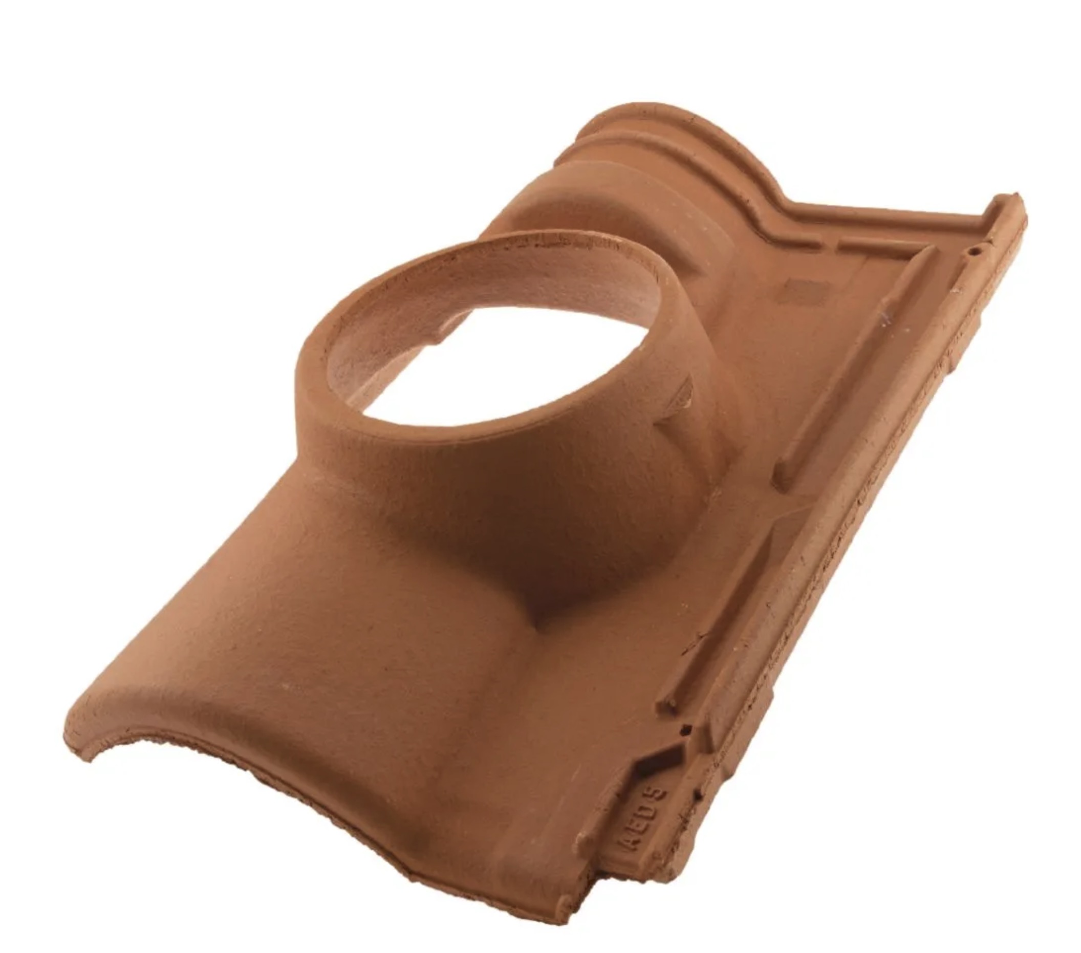

Montre nous une photo de cette tuile vue de dessous. Il y a surement une solution parce qu'on ne fixe pas un conduit à l'aide d'une tuile..!!

06/09/2026 à 10h03
06/09/2026 à 10h03
Message(s) : 9675
06/09/2026 à 10h15
06/09/2026 à 10h15
Ce n'est pas l'image de la tuile que je te demandais, c'est la vue de dessous de cette tuile en place. Il y a certainement un point d'ancrage sur la charpente où tu pourrais fixer ton tuyau, non..?
Tu peux aussi poser en bout de ton tuyau une réduction comme ci-dessous en 150/120mm pour assurer l'emboitage dans la douille.
