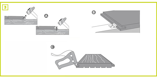

L'image montre les différentes possibilités de fixer les lambris. La plus sûre c'est la méthode "B" avec des agrafes pour lambris.
Pour les fixer on peut le faire avec pointe et marteau ou avec une agrafeuse.

Merci de votre réponse. La solution agrafes me semble très bien. Mais pour la première lame, il va falloir que je trouve une autre solution. Peut-être la visser vu que les pointes ne tiennent pas... De même pour la dernière, incomplète, pour laquelle je ne pourrai pas mettre d'agrafe

...Mais pour la première lame, il va falloir que je trouve une autre solution. Peut-être la visser vu que les pointes ne tiennent pas... De même pour la dernière, incomplète, pour laquelle je ne pourrai pas mettre d'agrafe ...
En utilisant des pointes "tête d'homme" plantées légèrement en travers + deux ou trois noisettes de colle à bois il n'y aura aucun problème pour fixer la première lame. N'oublie pas que les agrafes doivent être placées côté rainure comme sur les images. Pour la dernière lame les pointes suffiront.
Vu que la périphérie de ton parement devra être cachée par un couvre-joint, 1/4 de rond ou autre, il servira aussi à maintenir la dernière lame.
