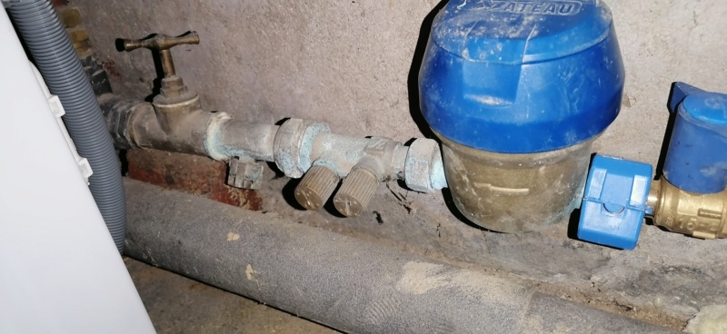

Bonjour à tous, je viens d'arriver dans mon logement en location et j'aimerais savoir à quoi servent ces installation c'est assez ancien et je ne connaît pas la fonction de ce qui est après le compteur (les deux petit boutons à tourner) Merci à vous par avance

Dans le sens de circulation d'eau, le premier situé avant l'obturateur du clapet anti retour est prévu pour vérifier l'étanchéité de ce clapet.
Le second fait office du purge de toute le distribution et fait double emploi avec le troisième situé juste avant le second robinet d'arrêt après compteur.
On peut considérer que les deux sur le clapet ne serve que très rarement voire jamais.
Attention, si on les ouvre, ça va couler il faut bien les refermer ensuite.

Bonjour à vous, merci de votre intérêt pour la chose, donc si je ferme les deux boutons ça n'affectera en rien le débit de ce que je comprend la chose qui me perturbe de ce fait c'est que nous les avons dévissés et revissé mais rien n'a jamais coulé enfin bref du moment que ça ne fuis pas c'est le principale. Pourrait-je demander a mon propriétaire de poser une vanne de régulation de pression ou éventuellement un limiteur de pression a la place du robinet ce situant après la vis de purge? encore un grand merci à vous de cette analyse Cordialement Loyd

re-bonjour,
Si la pression d'eau est égale et supérieur à 3 bars, oui un réducteur de pression est nécessaire. Si il y a un problème de place sur la tuyauterie, il est possible de supprimer non pas le clapet mais la petite manchette équipé du purgeur (ce que vous appelez la vis de purge) situé juste en amont immédiat du second robinet d'arrêt qu'il convient réglementairement de garder en place. Le réducteur devant être placé lui, en aval de ce robinet d'arrêt.

En pièce jointe un schéma d'installation conforme d'arrivée d'eau à respeter, exigé de la plupart des distributeurs d'eau.

merci pour toutes ces infos avec le schéma j'y vois plus clair c'est limpide comme de l'eau pas calcaire XD bonne journée a vous et merci encore
