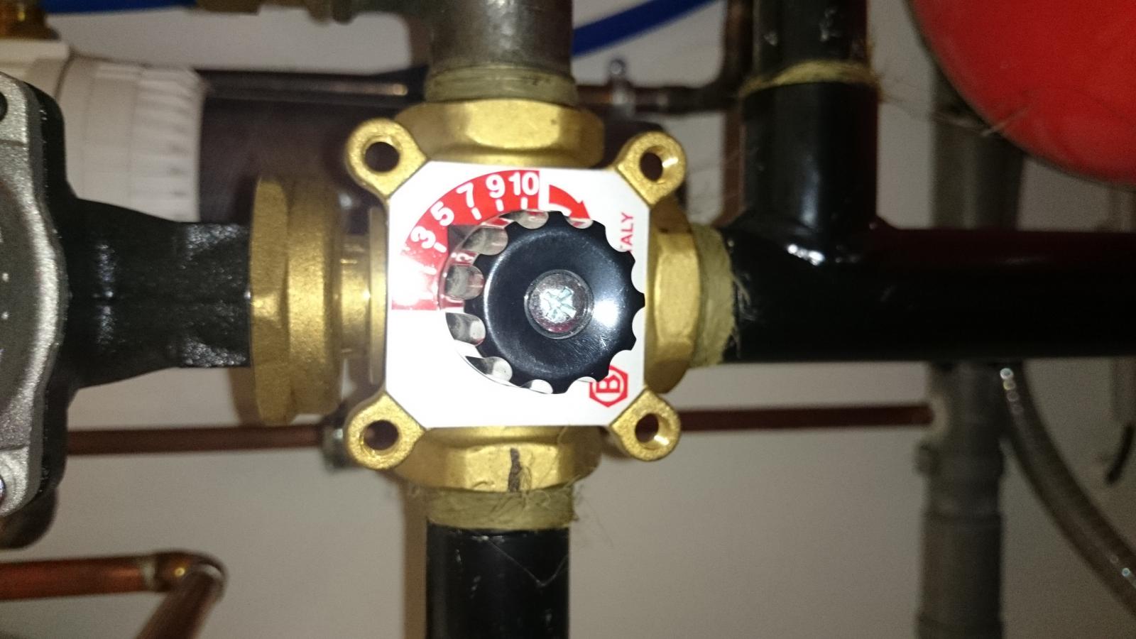

Bonjour,quelqu'un connait il le nom du fabriquant de cette vanne ?

marque Italienne d'apres ce qui est marque dessus
peut être Giacomini quel est le problème

Je voudrais motoriser cette vanne et etre sur d'acheter un moteur adapté.

il faudrait aller avec la photo chez les marchands qui vendent
les accessoires de chauffage suivant votre région

Bonsoir.
Apparemment pas Giacomini.
Aquaflavour, pour suivre les conseils de Mitigeur, en plus de prendre la photo, relève les entraxes des 4 oreilles et le diamètre des trous, démontes le bouton, prends une photo de l'axe et note son diamètre et sa longueur. Cela permettra à ton fournisseur de te proposer un matériel compatible.
Si de plus tu indiques ta ville et ton département, Mitigeur pourra te proposer des adresses utiles (s'il y en a plusieurs, ce peut être sur le forum, c'est une liste de choix et non plus une pub).

Cela ressemble a la vanne 4 voies de chez Thermador ,model Thermorix ,elles sont motorisable .
A vérifier .

Merci pour vos reponses mais j'aurais quand meme aimé savoir le nom du fabriquant,c'estvplutot bizard cette vanne est vendu par atlantic mais personne meme pas eux ne connaissent le fabriquant il me dise simplement que le esbe ara 671 est bon pour aller dessus mais par exemple le esbe crb 122 peut-il convenir ou l' automix de chez vexve?

je pense que si atlantic vous disent que les modeles montes dessus ils sont plus au courant
par rapport a certains d'entre nous qui ne sommes ou n'étions que des installateurs moi les
vannes que je posais il y avait la marque sur celle ci

Bonsoir.
Cela ressemble à la Thermorix, mais ce n'en est pas une.
Tu peux nous indiquer sur quel équipement (avec la référence) cette vanne est montée ? Je peux essayer de me renseigner...

Elle est livrée avec le kit hydro e55 (pj pour la doc) de chez atlantic.Moi ce que je me demande surtout c'est si l'adaptateur qui serat livré avec le moteur sera bon ou si je doit en prevoir un autre car ma vanne pourrait ne pas etre standard.merci a tous pour vos réponses.

Bonsoir.
Je vais être indiscret :
* As-tu questionné le fournisseur de ton kit E55, pour l'ajout de la motorisation ?
* Pourquoi as-tu sélectionné spécialement l'ensemble de ESBE ? Parce qu'elle est en liaison radio, sans fils ?
A noter que la notion de vanne standard n'existe pas dans ce cas. C'est comme si tu voulais parler de voiture standard...
J'ai adressé une demande d'info à Atlantic (pro), je te tiendrai au courant.

Mon fournisseur me propose la tex33,ou la rax531mais impossible de savoir si il est possible de mettre autre chose de moin obselete vu le prix... alors j'ai demander pour le moteur j'ai la ref de chez eux qui correspond au esbe ara671,sur la notice c'est écrit "compatible M67" ce qui correspond au ara672...donc oui dans la logique ma vanne est normale mais je voudrais simplement en etre certain ou savoir ce que je doit racheter en plus mais une chose est sur a 700euros le tex33 datant des années 90 non merci je pense que a ce prix je dois pour trouver sur le net une regul climatique.Le esbe crb122 se vend 400euros sur le net et fait la meme chose (que le tex33), quand au tex33 si je ne me trompe pas le moteur vaut 100+150 pour le thermostat siemens sans fils et le pack chez mon distributeur 700euros,la marge n'est pas mauvaise je pense.
