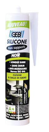

Bonjour;
Pour la pipe souple je mettrais ce model il rentrera plus profond dans le tuyau en fonte.
et pour faire le joint de sécurité autour je pense que du silicone c'est mieux que le ciment prompt .
Il on plusieurs couleur et sorte de produit .

Bien vu pour la pipe plus longue. Je ne me rappelle plus du diamètre de la colonne en fonte, mais un simple joint en silicone ne sera t'il pas insuffisant? Le joint au ciment maintiendra fermement la pipe en plus d'être étanche ?

Re.
Normalement ces pipes sont faite pour que l'on ne fasse pas de joint ,mais par sécurité on en fait un ,moi je mettais du silicone que je lissais avec un morceau de pomme de terre ,mais le ciment c'est bien aussi .
