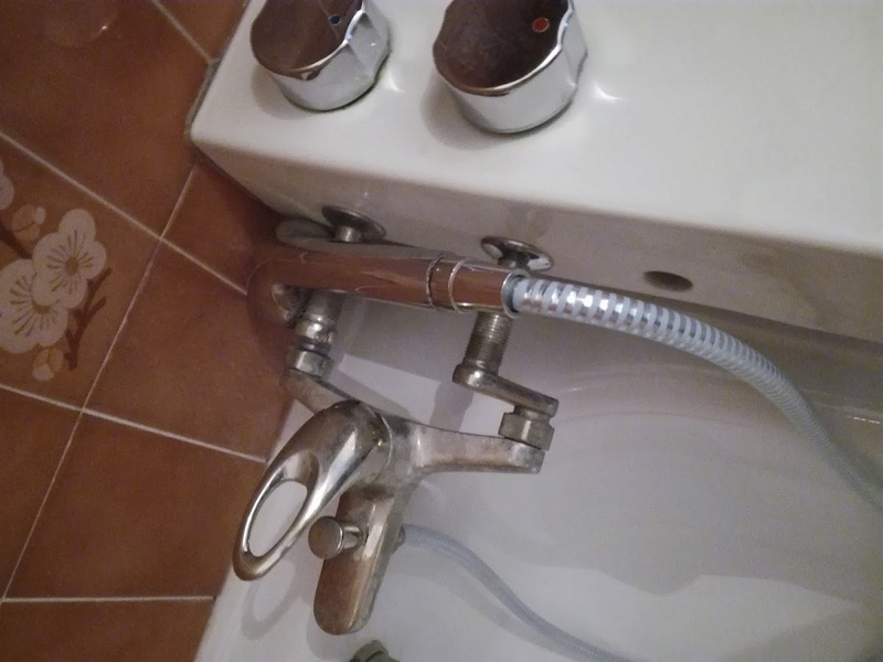

Bonjour, étant propriétaire j'ai un peu l'habitude de choses simples en plomberie comme changer des robinets etc.
Mais j'ai un truc bizarroïde dans une salle de bain auquel je ne me suis jamais attaqué, jugez plutôt:
Il me faut mettre un robinet à la place de la douche du lavabo.
La douche du lavabo c'est le tuyau blanc qu'on voit dans la pièce du dessous.
Je recherche le meilleur raccord à faire et les bonnes pièces pour la remplacer par un robinet.
La douche du lavabo s'actionne avec les systèmes rotatifs sur le coté du lavabo.
Je ne connais pas le jargon de la plomberie donc merci d’être un minimum explicite.
Merci à vous si vous pouvez m'aider, cordialement.

Il vous faut installer un bec pour commande déportée. Une recherche sur le net avec ces termes vous aidera si besoin (on ne peut pas donner de lien sous peine de faire de la pub).
Vous le raccorderez à l'aide d'un flexible là où votre flexible blanc est actuellement connecté.

Grand merci, simple et efficace, facilement trouvé, pas besoin de bidouiller en dessous du lavabo Grand sourire
