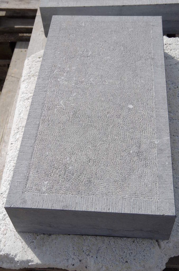

dans ma (pas si lointaine) jeunesse, j'ai travaillé chez un tailleur de pierre en "job d'été". Nous faisions le ciselage et le bouchardage des pierres à la main.
le marteau à borcharger était comme celui-ci
Ca donnait ça, bien que là le bouchardage ne soit pas très régulier... (photo d'illustration)

@kriske Oui oui c'est ça ! Le tout revient à 200 EUR max avec le perfo burineur électrique. En gros, il faut le bout qui boucharde, le support et la machine électrique. @fibel50 C'était long d'après tes souvenirs ? Combien de temps il faudrait pour 15m2 ? Je me rends pas bien compte. @ tous Sinon, quelqu'un m'a proposer de sabler. Je trouve que c'est aussi une idée intéressante. Il y a des kits qui se mettent sur le karsher. Ca peut être bien uniforme avec cette technique ! Qu'en pensez vous ? Merci pour vos réponses en tous cas !

Attention ! boucharder des margelles même collées risque fort de les casser, sans oublier qu'il faut se méfier sur le pourtour, un coup mal placé et le morceau part.
avec le marteau, c'est long, très long à faire,15 m² C' est une vingtaine d'heures de boulot minimum, le marteau est lourd à manipuler, celui donc je me suis servi c'est 1.8 kg

l'utilisation du marteau est longue effectivement, j'ai re-bouchardé les pierres naturelles autour des châssis et des portes, pierre calcaire relativement tendre et c'était très dur quand même
peut être qu'a l'horizontale c'est plus facile mais 20 h au marteau a boucharder = bon courage
