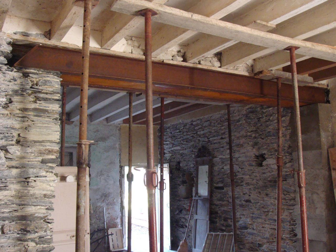

J'ai réalisé une ouverture de 4.3m sur un mur de 50cm d'épaisseur, en posant deux IPN220 pour supporter la charge du plancher de l'étage.
Entre ces 2 IPNS, il y a un 'jour' de 37cm qu'il faut que je comble en coulant un linteau, mais je ne sais pas quel ferraillage faire pour celui-ci.
Si quelqu'un peut me dire, merci d'avance.

tu ne trouveras pas de chainage tout fait pour cette section ,maintenant les négoces de matériaux possèdent un bureau d étude gratuit pour le calcul des planchers et des aciers ,donc il serait préférable de voir ça avec eux

à la réflexion la présence des deux IPN permet d'imaginer que ce n'est qu'un remplissage entre deux qui est souhaité
un ferraillage standard devrait suffire puisque ce sont les IPN qui prennent toute la charge
ton avis ?

Je pensai à deux chaînage triangulaires ouverts, fers de 8, mis en parallèle.
Il n'y a effectivement qu'un vide de 4m à combler, chaque plancher est repris par un IPN.
Pour combler les 50cm de hauteur, je pensais faire :
- 25cm de linteau
- un assemblage de tomettes verticales + mortier chaux pour 'garnir'
avant de couler une chappe allégée
C'est good ou c'est pas goog selon vous mon idée de ferraillage?

moi je serais partant
une planche étançonnée en dessous des deux IPN
une couche de béton
un premier ferraillage triangulaire
une couche de béton
un second ferraillage
béton jusqu'en haut
du béton pas de l'alléger

Les 3/4 du linteau a été coulé avec deux fers triangulaires mis en parallèle horizontalement, pas de souci.
Il n'y a plus qu'à maçonner au dessus des IPNs et finir de couler !
(monter des seaux de béton à l'étage c'est physique... un peu !) Oui
