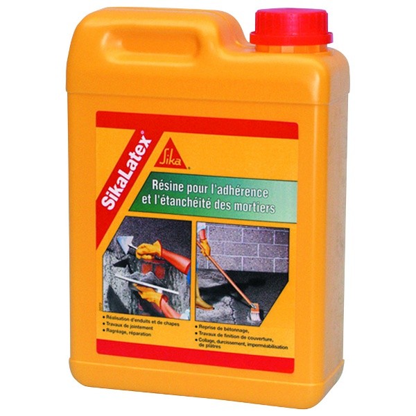

quel est le revêtement qui se trouve sur la partie horizontale du muret, si c'est du crépi peint, il faudra tout enlever pour retrouver un surface saine afin d'avoir une très bonne adhérence entre la couche de 10cm de mortier (sable de rivière + ciment + sikalatex (correction) et le fond (dépoussiéré et badigeonné d'une couche de sikalatex (correction) dilué aussi)

.. si c'est du crépi peint, il faudra tout enlever pour retrouver un surface saine afin d'avoir une très bonne adhérence entre la couche de 10cm de mortier (sable de rivière + ciment + sikaflex) et le fond (dépoussiéré et badigeonné d'une couche de sikaflex dilué aussi)..
Salut Christian,
Attention à ne pas confondre les noms..!
Sikaflex > mastic polyuréthane en cartouche.
SikaLatex > résine d'accrochage pour mortier.
Le bon produit est là :
10/11/2012 à 08h49
10/11/2012 à 08h49
Merci Georges,
j'ai corrigé, heureux que tu l'ai vu

Merci pour ces conseils, je me demandais effectivement quelle était la meilleure manière pour repartir de l'ancien muret. Je vais donc ajouter du SikaLatex. Je vais commencer par positionner les fers verticaux et préparer les mini chapes de 10cm, dès qu'il ne pleuvra plus le week end. Je posterai des photos. Merci à tous.
