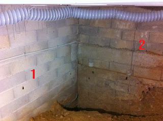

* le mur gauche (1) en parpaing donne sur la pièce aménagé RAS
* le coté droit est en terre (3) (restanque) + fondation de la maison avec un accès qui donne au vide sanitaire (5° RAS

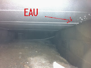

dans le prolongement du coté droit se trouve le vide sanitaire avec une hauteur sous dalle d' environ 60 cm
* le mur du fond (2) en parpaing derrière le quelle il y a de la terre sur toute sa hauteur (restanque)
c'est là qu'il y a un problème quand il pleut
les parpaings son mouillé au touché et un filet d'eau s'écoule a certaine jonction de parpaing vers l'intérieur quand il pleut fort .

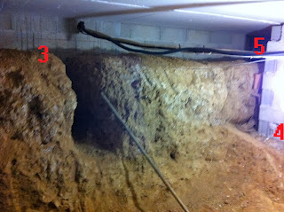

Sur la 5 ème et 6 éme photo, là ou l'on voit le côté droit (3)
j'ai fait une tranchée à l'angle avec le mur 2 et une tranchée au centre, pour voir ce qu'il y avait derrière,( je rappel que ces parpaing sont la séparation avec le vide sanitaire), le bas de la tranchée correspond à la fondation.

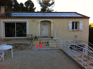

Alors tous d'abord pour l'extérieur
photo de la maison vue de côté, on devine la restanque sur lequel est posé la maison, d'un dénivelé équivalent à un étage
La cave ou le local humide comme je l'ai appelé est exactrement sous la porte d'entrée
le mur en parpaing qui est humide est donc vraissemblablement en contact avec la terre qui se trouve sous les marches

est ce que toute l'eau qui tombe du toit peu s'infiltrer par ces fissures et générer tant d'eau en bas?

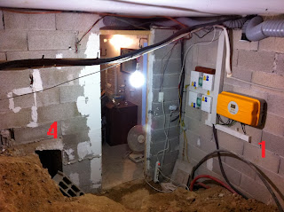

Maintenant l'intérieur

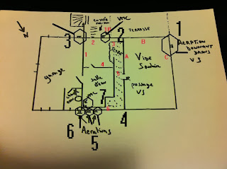

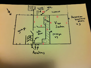

Vous avez fait un croquis, je pensais que mon plan était clair mais j'ai un doute maintenant
le revoici
le local qui est affecté est là ou il y a les chiffres 1, 2, 3 et 4
le plan est à peu près proportionnelle à la réalité
sur la photo qui suit, on voit le mur 1 derrière lequelle il y a le garage et le mur 2 derrière lequelle il y a la terre et les escalier
voici l'angle du mur de plus près

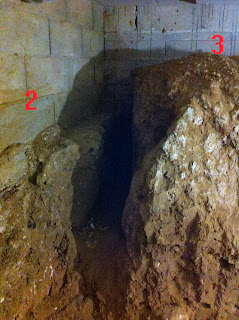

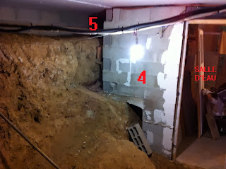

sur la photo qui suit, on voit le mur 2 et le mur 3 derrière lequelle il y a le vide sanitaire
sur cette photo on voit que le mur ou la fondation a été réalisé bizarrement, sous le chiffre 2 on voit la terre le mur qui était à gauche ne continue pas
sur cette photo W qui est positionné sur la précédente photo, voici un zoom de la tranchée que j'ai creusée afin de savoir la profondeur de la fondation,
la partie de gauche qui dépasse est du béton qui semble être la fondation dessous il y de la terre
sur la photo Y, c'est le zoom de la seconde tranchée
la base sous les parpaing semble plus épaisse et plus plus propre que la précédente

c'est quel mur qui présente ces fortes traces d'humidité
le mur 2

la pose de gouttières en toiture apporterait certainement un plus à cette maison, car si toute l'eau déboule au pied du mur et qu'en plus ce mur n'est pas protégé, c'est un peu normal qu'il y ai de l'eau dans les caves
c'est prévu très prochainement

pour ce que je comprends de vos problèmes
l'absence de gouttières provoque naturellement les retombées d'eau de toiture sur votre terrasse + entrée
ce qui représente au niveau de celle ci toute la longueur du mur 2 que l'on voit en 2 parties sur les photos
les zooms que vous avez fait, mettent en évidence les fissures par lesquelles l'eau pourra entrer d'autant plus facilement qu'elle y est habituée
il faut dégager les joints ciment qui ne tiennent plus le long des murs et tout autour de l'escalier
refaire les joints en bourrant bien le mortier hydrofugé à l'intérieur des fissures avant de faire le joint final
cela devrait améliorer la situation

Dans le vide sanitaire sous le plafond, il y a des endroits où de l'eau perle sur le plafond, même en été
Voici une photo
D'après tous ce que j'ai lu, il s'agirait d'un manque de ventilation
Que pensez vous du nombre de ventilation et de leur emplacement
je les ai représenté sur le plan ci dessous avec des hexagones noires
La sortie 1 est un simple tuyau en coude de 10 cm de diamètre qui sort à l'extérieur depuis le vide sanitaire
la sortie 2 est raccordé à la VMC, on l'a vois sur les photos du mur 2 à l'extérieur il y a un chapeau
la sortie 3, 4, 5 et 6 sont des grilles qui donnent directement à l'extérieur il y a des valves sur la 3 et 6, je ne sais pas à quoi cela sert mais bon.
la sortie 7 est une VMC qui s'allume quand on éclair la salle de bain, elle va de la salle de bain au petit recoin marquer par le chiffre 6 en rouge
sur cette photo le mur extérieur est sur la gauche, les parpaing à droite corresponde à la cabine de douche
toutes les aérations et VMC sont là mais ont ne les voit pas sur la photo
d'ailleurs une autre question sur cette endroit
il y avait à l'endroit où j'ai pris la photo entre les deux murs en parpaing de la laine de roche, qui devait certainement isoler entre les deux murs en parpaing,
mais comme vous l'imaginer, les murs étant mouillés les morceaux de laine de roche était trempé,
est il préférable de les laisser en place, ou de laisser l'air circuler dans cette partie.
