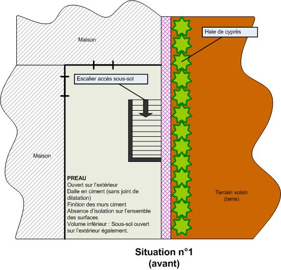

La maison est une maison familiale et j'y vis depuis 30 ans. Durant plusieurs dizaines d'année mon voisin possédait une haie de cyprès le long de notre mur en limite de propriété et nous n'avions alors aucun soucis d'humidité sur le mur.
Depuis quelques temps, mon voisin a supprimé cette haie et je constate depuis que le mur en limite de propriété est humide (au point d'en avoir la main mouillée lorsqu'on la pose dessus).
Pour mieux comprendre voici des schémas :
Avant on avait ça (vue de dessus)
Là tout allait bien. Le mur (en rose) ne souffrait d'aucun problème d'humidité.

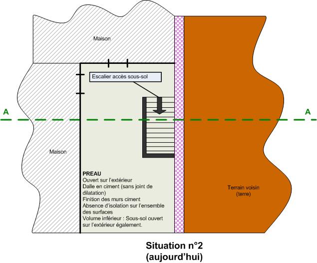

Aujourd'hui on a ça (toujours vue de dessus).
Là c'est tout pareil mais sans les cyprès ;o)

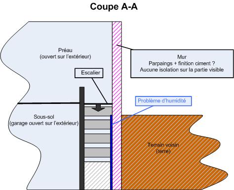

Par contre si on regarde au niveau de la coupe.
Le mur est humide sur toute la surface en contact avec le terrain de mon voisin.
Comme indiqué, le mur ne possède aucune isolation apparente (logique vu son utilisation) et il semble avoir été réalisé en parpaings recouvert d'une couche de ciment (désolé si je n'utilise pas les bons termes mais mes connaissances dans le domaine sont limitées).

tout ce que l'on est en droit de supposer, c'est que les racines des cyprès pompaient suffisamment l'eau pour que votre mur ne semblait pas humide
vos parpaings enterrés et cimentés ont ils également été recouvert de goudron de fondation
sinon faire une tranchée et poser un film de protection
mais cette protection risque d'engendrer de l'humidité dans la cave, donc il faudrait tant que la tranchée est ouverte en profiter pour installer un drain
11/01/2011 à 14h34
11/01/2011 à 14h34
Il faut faire une tranchée jusqu'au fondation ,laisser sécher ,peindre le mur avec une peinture à base de goudron ou poser un film ,puis mettre du gravier au fond de la tranchée ,mettre un drain qui dépasse la longueur de la maison , remettre une couche de gravier ,reboucher la tranchée ,mais faite les travaux au beau jours pour que tout sèche bien. Mais je pense comme kriske la haie pompée l'humidité.

J'ai discuté du problème avec un maçon de profession ce soir et il m'a indiqué qu'il n'y avait pas de risque majeur de détérioration du mur.
Et effectivement pour résoudre le problème, il préconise lui aussi la pose d'un drain.
