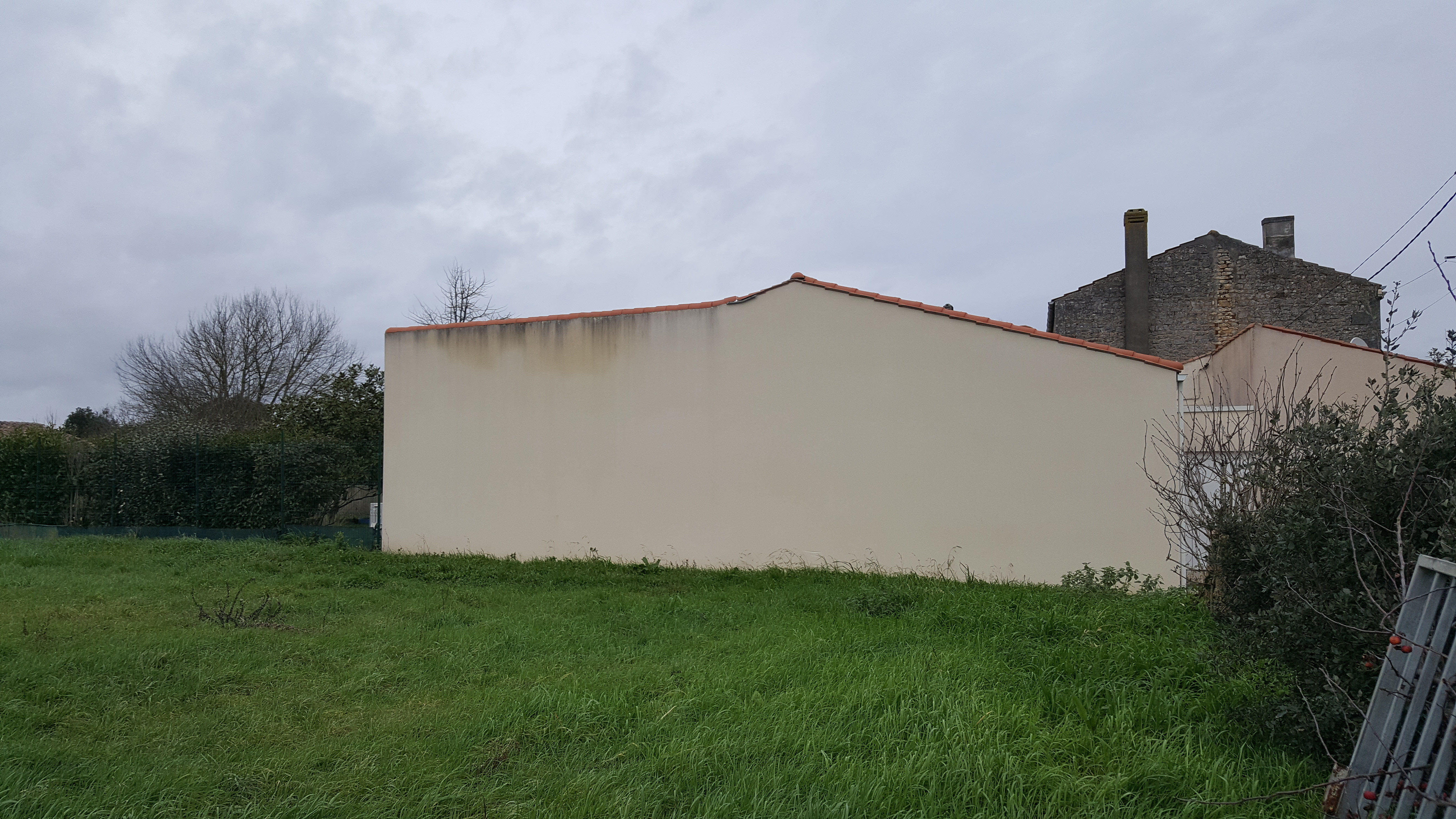

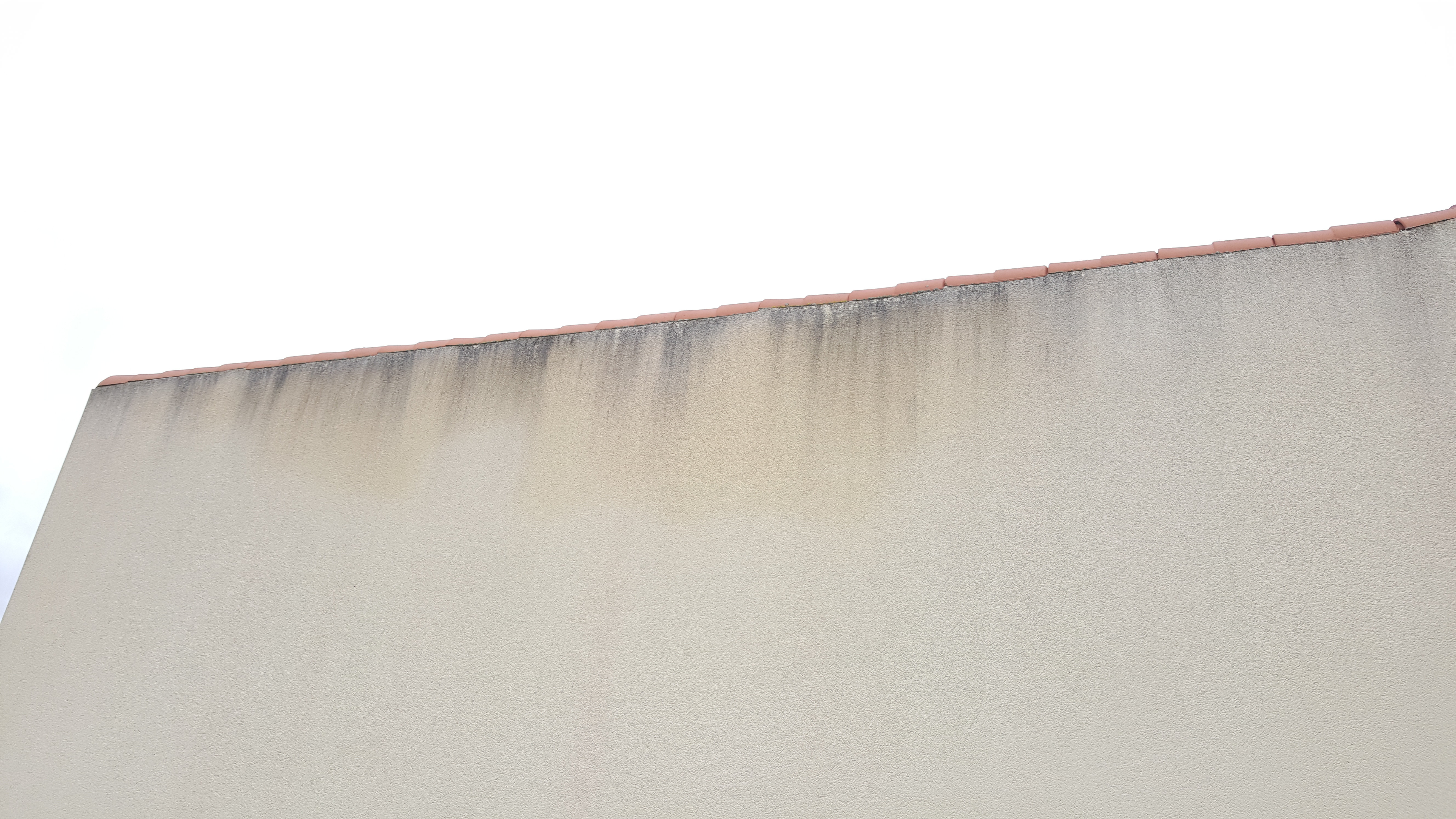

l'extension de notre maison date de 2016 et nous commençons à avoir des traces noir sur le mur à gauche, là où les faitieres sont à ras le mur sans débords.
j'aimerais savoir quoi faire pour éviter ce problème et éventuellement savoir ce qui aurais dus être fait lors de la construction.
existe t'il quelque chose à coller dessus afin de créer un déport ?
je vous joins deux photos
merci beaucoup
mathou
https://www.zupimages.net/up/20/04/gz2x.jpg
https://www.zupimages.net/up/20/04/5tr7.jpg

apparemment ce sont des faitières ,mais le problème c est que le mur est aussi large que celles ci ,donc ça ne peut pas marcher ,de plus sur la longueur elles devraient se chevaucher et là sur la photo ,ce n est pas ça
donc l eau stagne sur le mur entre les joints ,entraine la poussière ,ce qui provoque les coulures
pour bien faire ,il faudrait tout enlever et refaire en ZINC avec débordement et recouvrement

Le couvreur aurait du poser un larmier avant les faîtières . Le mieux est de démonter , le faîtage étant non scellé ( a sec ) déposer des faîtières a emboîtement ne pose pas de problèmes .
Ou voir l'option de glisser sans démontage sous les faîtières et de coller ( mais ce n'est pas celle que je choisirai )
Prendre larmier du commerce : zinc ,alu ,PVC , ou composite style techtan ( Alu et composite offrant un choix de couleur )

je viens d'avoir une réponse de la personne qui a fait les travaux
"Concernant les traces noires, nous sommes en limite de propriété et sur une partie de faitage il n’y a pas de tuile de rive. Les tuiles se salissent aux files des années. Lorsqu’il pleut les salissures coulent sur le mur et font apparaitre les traces noires plus rapidement que sur le reste du mur. La seule solution et de faire un nettoyage plus régulier"
