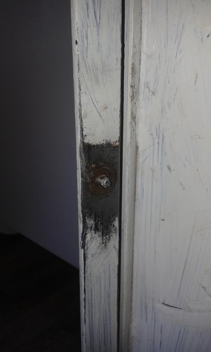

J'ai réussi à retirer l'ancien loquet en sciant. D'après les photos (recto / profil / face) comment dois-je continuer ?

logiquement en tapant sur la partie scié l écrou devrait sortir ,attention de ne pas tordre le fer pllat

C'est bon j'en suis venu à bout. Une perceuse m'a aidé et pour visser le loquet en laissant du jeu, un vendeur bricolage m'a conseillé un écrou à frein. En tout cas merci pour ces conseils.
