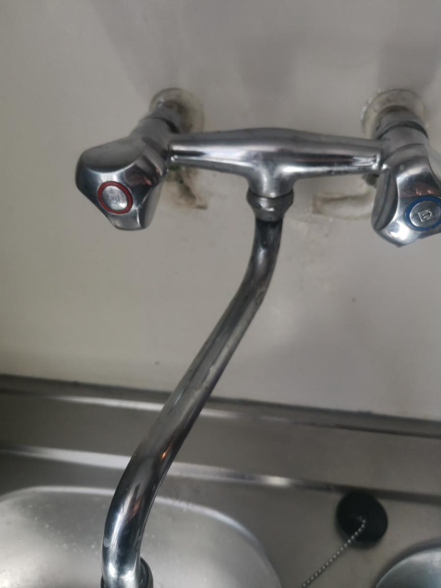

Dans un second temps, j'ai le robinet de l'évier de la cuisine qui fuis.... beaucoup, au niveau du pommeau d'eau chaude (le rouge) je pense que c'est juste un problème de joint à changer, mais je n'arrive pas à démonter la pièce, et je ne voudrais pas forcer au risque de tout casser...
Je met en pièce jointe deux photos pour la porte concernée et une pour le type de robinet que j'ai dans l'appartement.

Pour le robinet, il doit y avoir la pastille rouge qui se retire à l'aide d'une pointe de couteau ou de tournevis.

Alors quand j'ouvre l'eau, le robinet fuit juste au niveau de l'arrière du pommeau rouge (la partie intérieur je pense) un défaut d'étanchéité entre le dit pommeau et le tuyau de raccordement peut-être ?

Du coup je me suis attaquer à l'évier, mais j'ai un petit soucis, j'ai enlever le petit cache du pommeau d'ouverture gauche, enlever la vis, mais par contre impossible de sortir le dit pommeau ensuite 😞 et je voudrais pas forcer à la pince au risque de tout péter... Je met en PJ deux photos du pommeau pour vous montrer.
