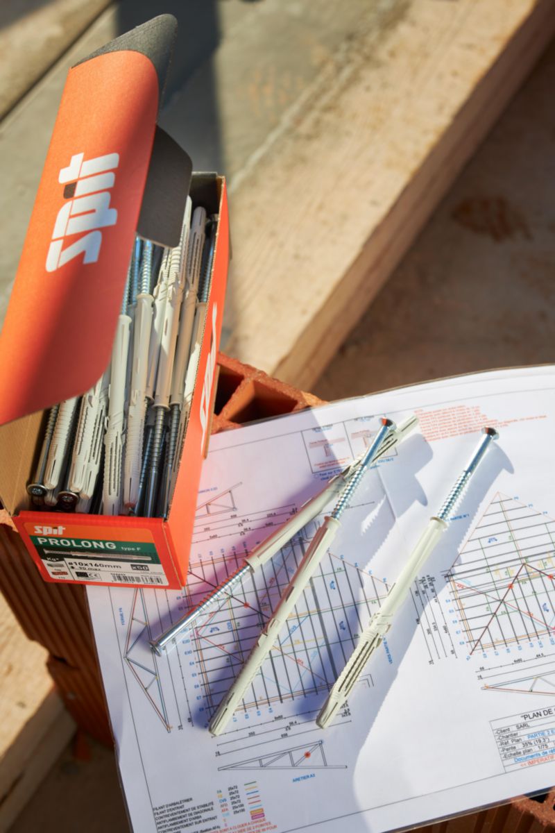

Effectivement il faut aller chercher le mur pour la fixation. Il existe des chevilles à frapper de grande longueur comme celles-ci (10x200mm) :
Il te faudra également un foret long pour percer le mur sur une profondeur de 50mm au moins.
