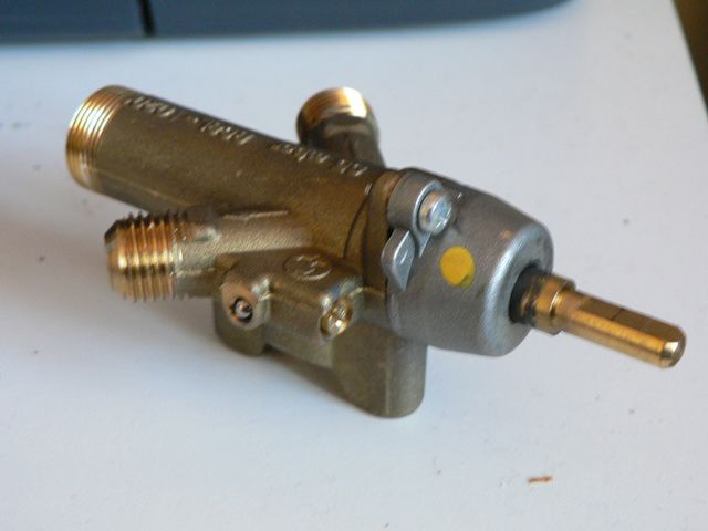

Bonjour! J'ai commencé à démonter méthodiquement la bestiole vu que je n'y connais rien Sourire Sous les plaques de cuisson pas de 2ème jeu d'injecteurs. En revanche, une étiquette bleue dérrière signale "Butane/Propane", j'en déduis donc que je dois bien changer ceux présents. Il y en a donc 4 pour les plaques et un double pour le four. J'ai démonté celui de la première plaque et celui du four pour les prendre en photo. Ma question est donc la suivante: Dois-je changer toute la pièce ou seulement une partie? Voici le petit de la première plaque Celui du four Et ça c'est le thermostat qui se trouvait dans celui du four Pardon pour la taille des images j'ai fait ça vite ^^ Merci d'avance Jobi

Raaah je sais pas si vous voyez les photos ça déconne chez moi Mouais... même en les réduisant, y a trop de pubs sur les bords ><

une question : la derniére photo, le thermostat, n'était- il pas relié par un fin tuyau se terminant par un bulbe assez allongé ?

euuh il fallait pas tout demonter
les injecteur sont en general accessible en soulevant la piece d'ou sorte les flamme et ne sont en fait que des sortes de petit bouchon avec un petit trou au centre

Oui en fait j'avais démonté les robinets, et j'ai eu l'air très malin en passant au magasin pour demander des injecteurs, mais bon, maintenant je connais tout de ma gazinière Sourire Je remonterai tout ça demain et tacherai de trouver les injecteurs du four pour les changer Par contre pour le réglage du débit il me semble qu'il y a une petite vis sur le côté de chaque robinet, serait-ce celle qui règle le débit?

ça je pourrais pas vous le dire mais je pense pas car le debit est donné par la manette
mais a mon avis vaux mieux ne pas y toucher Tout fier
