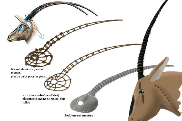

Bonjour, Grand sourire Je suis nouvelle, pas douée en bricolage, je m’appelle Marie, et... J'essaie de faire une petite armature relativement solide, assez pour que l'objet puisse résister à un chute par exemple. il s'agit d'une armature sur laquelle je vais sculpter une surface plane: il s'agit de faire des pièces à mettre dans une peluche, pour lier des cornes (sculptées) a l'emplacement des yeux pour avoir plus de réalisme, ou réaliser un palet et des dents... Petit exemple: Or, réaliser des armatures en fil entortillé à chaque croisement est une très mauvaise solution:
  • les assemblages glissent facilement en dépit des boucles et nœuds
  • tous les nœuds ajoutent de la matière, donc du volume, on perd en précision et ça peut gêner la sculpture "plate" si un nœud est trop épais.
  • plus de matière = plus de masse, ce qui peut être contraignant pour la tenu des sujets en peluche
Mon père m'a prêter son fer à souder, de l'étain et des câbles de cuivre à dénuder, sauf que c'est une mauvaise idée:
  • J'ai beau entourer les deux fils de cuivre qui doivent de croiser, les fil restent cylindriques et pivotent sur leurs axes...
J'aimerais pouvoir fusionner les différents fils pour qu'ils puissent former un seul objet solide, figé, solidaire. Mais j'ai vu qu'il fallait souder à l'arc pour du cuivre, ne parlons pas du galva qui n'est pas fait pour ça... Alors: Y a-t-il un moyen, pour un petit particulier même pas smicard, de pouvoir faire des armatures à partir de fils métalliques, qui puissent êtres fusionnés pour ne former qu'un objet? Ceci dans une petite chambre (voir dans le jardin). cuivre, laiton, autre métal? Soudure ou autre technique? merci à tous ceux qui voudrons bien aider la grosse débutante en bricolage que je suis! Boulet

Voilà, j'ai mis une illustration dans le sujet de base et voici ce sur quoi je mes casse la tête: Il s'agit d'un dragon... tout du moins de la pièce qui me permettrait de mettre les yeux DANS le tête de la peluche (pas au dessus) et de maintenir les cornes en place. L'essai n°1: fils fins de laiton justes entrelacés, sculpté par dessus à la super sculpey (durcissant au four). Visiblement, l'armature était trop souple et la couche de sculpey à casser un peu de partout. L’essai n°2: Fil d'acier galvanisé de 1.1mm, entrelacés: on se rend vite compte que la matière superflue crée des problèmes... L’essai n°3: Fil de cuivre récupéré d'anciens câbles, 1,5mm je crois (pour la structure principale) avec fil de laiton en spirale autour (pour la sculpture plus tard) J'ai essayé d'assembler avec de l'étain mais les pièces pivotent autour de leur axes.

bonjour, il faudrait voir si baguette Brasure en acier cuivré qui existe en plusieurs diamètre , pourrait convenir , normalement ont dois arriver à souder à l'etain.
10/02/2015 à 18h20
10/02/2015 à 18h20
Désolé de te contredire carolin ,la baguette en acier cuivré n'est pas faite pour braser mais pour souder au chalumeau oxy acetylene ,elle est cuivré pour ne pas rouiller ,et pour la souder a l'étain il faut un petit propane pour la faire rougir ,et oui il en existe de plusieurs grosseur .
10/02/2015 à 18h23
10/02/2015 à 18h23
Bonsoir.
Avec du fil de cuivre soudé à l'étain, avec le fer de ton père, cela devrait aller sans problème. Avant la soudure, les fils doivent être maintenus (par exemple dans un mini-étau, ou simplement dans une pince). Dès que la soudure est un peu refroidie ça tient !
Il faut surtout t'exercer pour réaliser de belles soudures, qui tiendront sans souci, et non pas des "collages" qui lâcheront au premier effort.
Par contre il y a une grande difficulté lors du passage au four : il est probable que l'étain va couler. On arrive alors à d'autres modes de soudure ("brasure ferme"), nécessitant un autre outillage et un autre coup de main.
Une autre solution enfin : bien écraser les jonctions et les boucles, simplement à la pince plate. La pâte sculpey (je ne connaissais pas) fera le reste lors du durcissement au four.
@ suivre...
