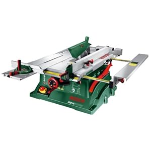

Suite a vos conseils et apres reflexion sur mon travail a effectuer
j'ai acheté ceci
SCIE CIRCULAIRE SUR TABLE 1400W (300 euros)
+ scie sauteuse en complement (110 euros)
Il faudra que je m'equipe d'une lame avec plus de dents pour la circulaire, je pense
le tout de marque b0sch, preferant attendre une promo pour du materiel de qualité
Je vous remercie d'avoir pris le temps de me repondre
Bon dimanche les bricoleurs Clin d\'oeil
Par biloulou
avatar - biloulou
Message(s) : 5789
23/09/2012 à 09h23
23/09/2012 à 09h23
Je dirai que c'est un bon compromis qui de plus est réparable encas de besoin, pour un usage occasionnel cela defvrait aller.
Bon amusement et attention aux doigts.
