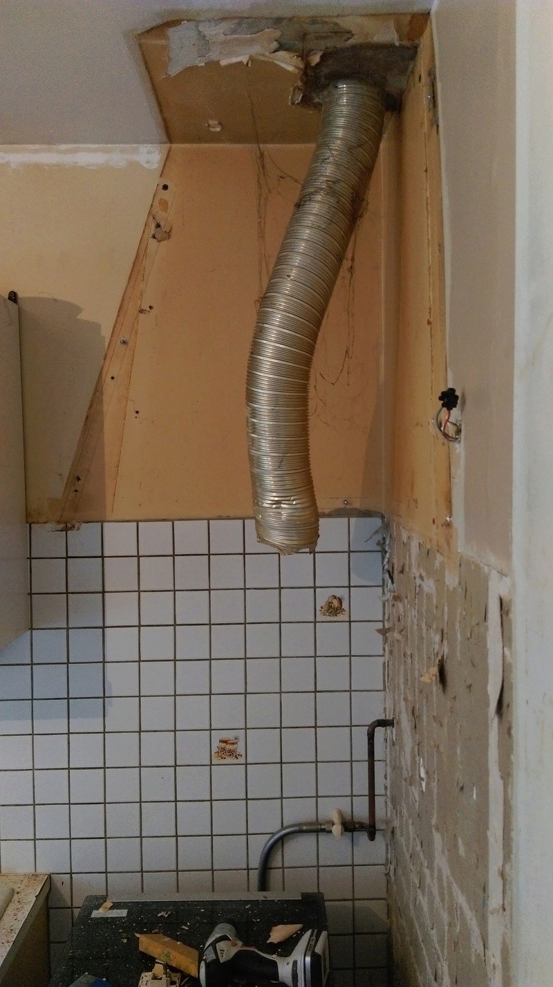

Bonjour, Me voici chez vous pour avoir des conseils, je viens de rénover ma cuisine. En démontant l'ancienne hotte de cuisson, je me suis aperçu que l'évacuation de celle ci partait dans ma cheminée ( cheminée compartimenté en deux ) me voici maintenant avec un joli trou....au plafond ! Dans ce trou il y avait un morceau de tuyau ( D 100 ) en alu ( je crois ) du longueur de 40 cm environ, j'ai laissé un bout dans mon conduit de cheminée. J'aimerais maintenant mettre une grille d'aération, mes questions sont les suivantes, quel type de grille vous me conseillez ? et pour finir, dois-je tuber mon conduit de cheminée pour améliorer l'aération ? Merci à ceux et celle qui on prient le temps de lire ce message et d'y répondre.

Bonjour et merci de ta réponse maxx6, mais je ne suis pas sur que tu as bien compris ce qu je désire ( ou j'ai mal formulé ma demande....) photo de mon trou au plafond : https://i97.servimg.com/u/f97/16/04/94/68/imag0010.jpg et de l'ancien emplacement de la hotte : https://i97.servimg.com/u/f97/16/04/94/68/imag0211.jpg et une vue de ma cheminée : https://i97.servimg.com/u/f97/16/04/94/68/imag0011.jpg
