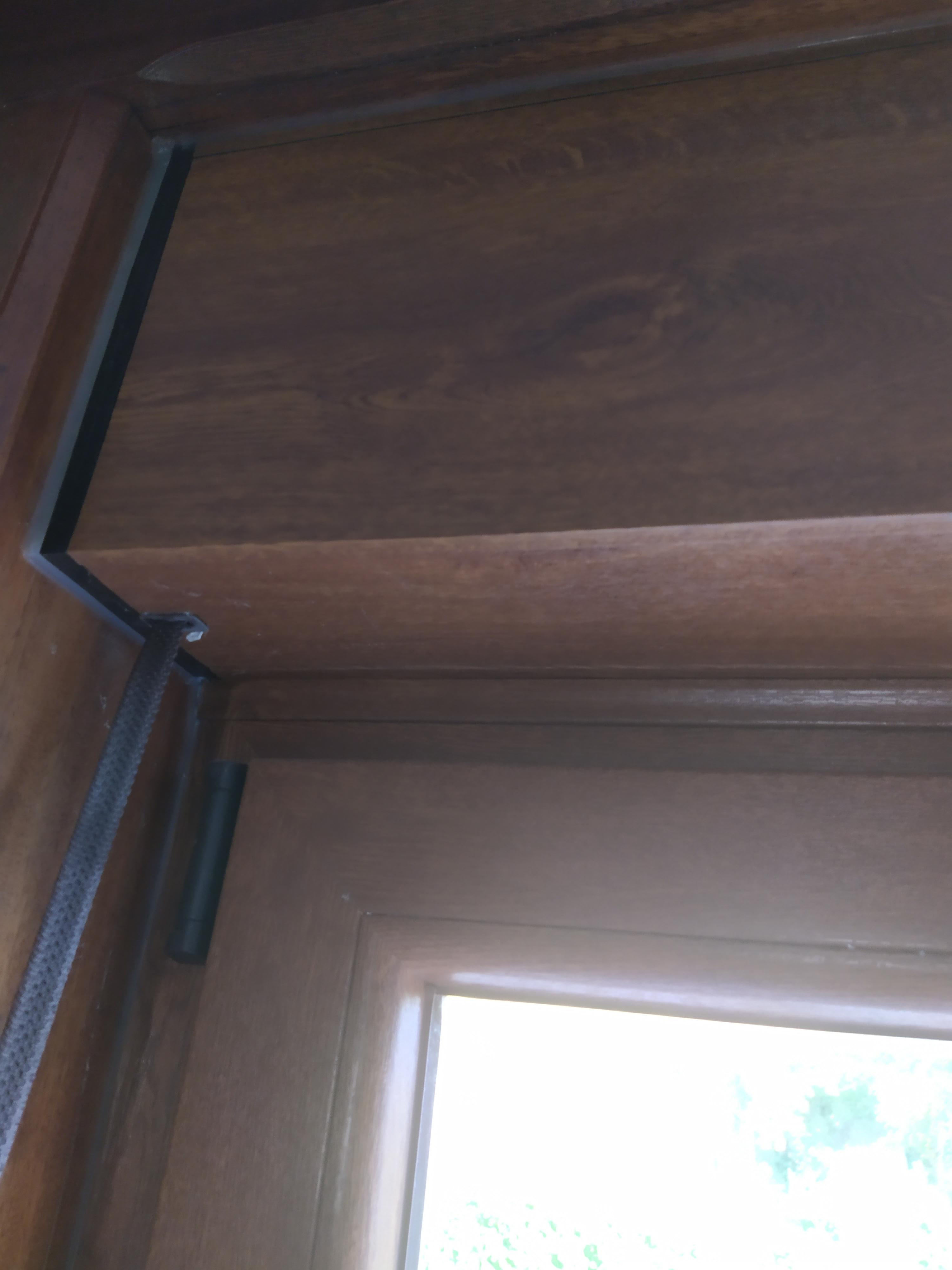

Bonjour à tous, Je dois remplacer une sangle de volet mais voilà, je n'arrive pas à ouvrir le caisson. Il s'agit d'une fenêtre avec caisson/volet intégré de marque Oknoplast. J'ai bien tenté de regarder s'il y avait des clips, des vis ou quoi que ce soit mais je n'ai rien vu. Il y a bien un vide quelque part où j'ai pu insérer une lame de cutter en découpant le silicone, j'ai tenté de voir si je pouvais rentrer un tournevis quelque pas, mais tout ce que j'ai réussi à faire, c'est casser un petit bout du pvc. Une photo : Quelqu'un aurait-il une idée ? Merci. François.

Bonjour François, Normalement, la trappe de révision située sous le caisson est clippée. Je ne vois pas bien sur la photo, mais est ce qu'une rainure (sur toute la largeur) se trouve à l'intersection entre la plaque pvc frontale du caisson et la trappe de révision. Si il y a une rainure, tu pourras essayer de glisser une spatule rigide et de faire levier dans la rainure ou de taper avec un maillet sur ta spatule. La trappe de révision devrait de déclipper, un peu comme sur ce type de caisson.
