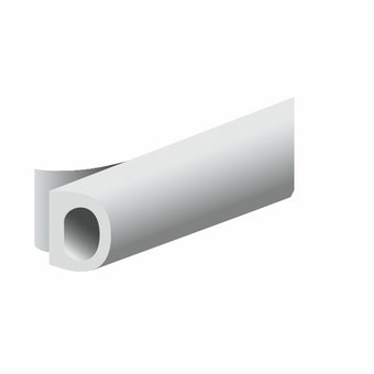

pouvez vous illustrer le type de joint que vous voulez mettre afin que je sache de quoi on parle

Voici une image du joint que je compte mettre.
La porte a dû être rabotée car le carrelage (+isolant) que j'ai posé est plus épais que l'ancien revêtement (en l'occurence du parquet collé).

voici la pâte à bois que j'ai déjà utilisé avec beaucoup de satisfaction
bien manipuler il donne un surface lise et dure sur laquelle votre joint collera certainement
