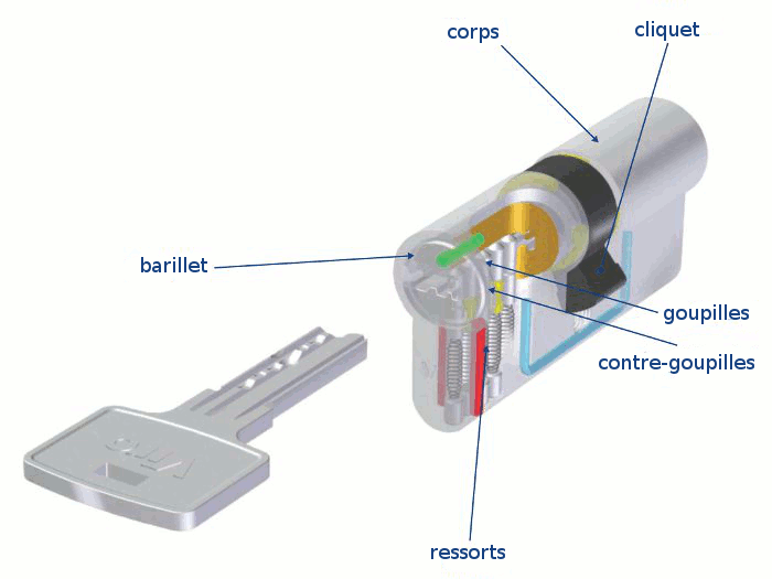

Le canon se nomme aussi cylindre et le barillet (ou rotor) c'est la partie cylindrique qui se met en rotation quand la clé tourne normalement.
Schéma d'un cylindre européen:

parfait merci, d apres la photo effectivement c est bien le barillet qui tourne "fou" comme une vis

Dans ce cas tu risques d'être emmerdé pour retirer le cylindre si la clé doit être légèrement tournée pour que le panneton (nommé cliquet sur l'image) s'aligne avec le cylindre pour le retirer. C'est le cas de la grande majorité des cylindres actuels...
