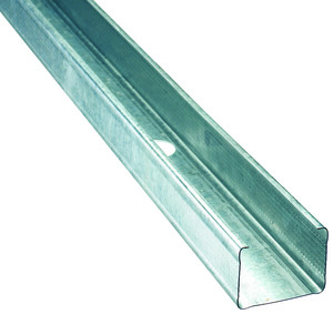

pas d'accord avec votre projet
il faut utiliser pour faire la périphérie du local
et ceci
doublé en vissant les pièces dos à dos
ces pièces existent en 48 mm et en 78 mm (je crois) mais le 48 mm devrait suffire pour vous

- des rails R48 pour soutenir les montants M48
- pour ne pas utiliser de suspentes, les montants M48 sont vissés dos-à-dos pour rigidifier l'ossature

enfin, c'est correct ainsi
si la portée était plus grande on pouvait utiliser des profils plus large (donc plus rigide)
l'écartement normal est de 60 cm mais on peut prendre des précautions supplémentaire en faisant un écartement de 40 cm
cela ne représente pas une grosse différence de prix (mais je ne crois pas que c'est nécessaire dans le cas présent)

Oui les 2,5m est la portée max pour du montant 48 double en entraxe 60cm
A savoir que dde manière générale on peut gagner 5 à 10% de portée en passant de 60 à 50 , (5%) et à 40 (10%)
Et si l'isolant prévu à un poids inférieur à 6kg/m2 ...
Au delà il est plus sage de passer en montant de 70mm
Donc kriske oui ici ça passe
