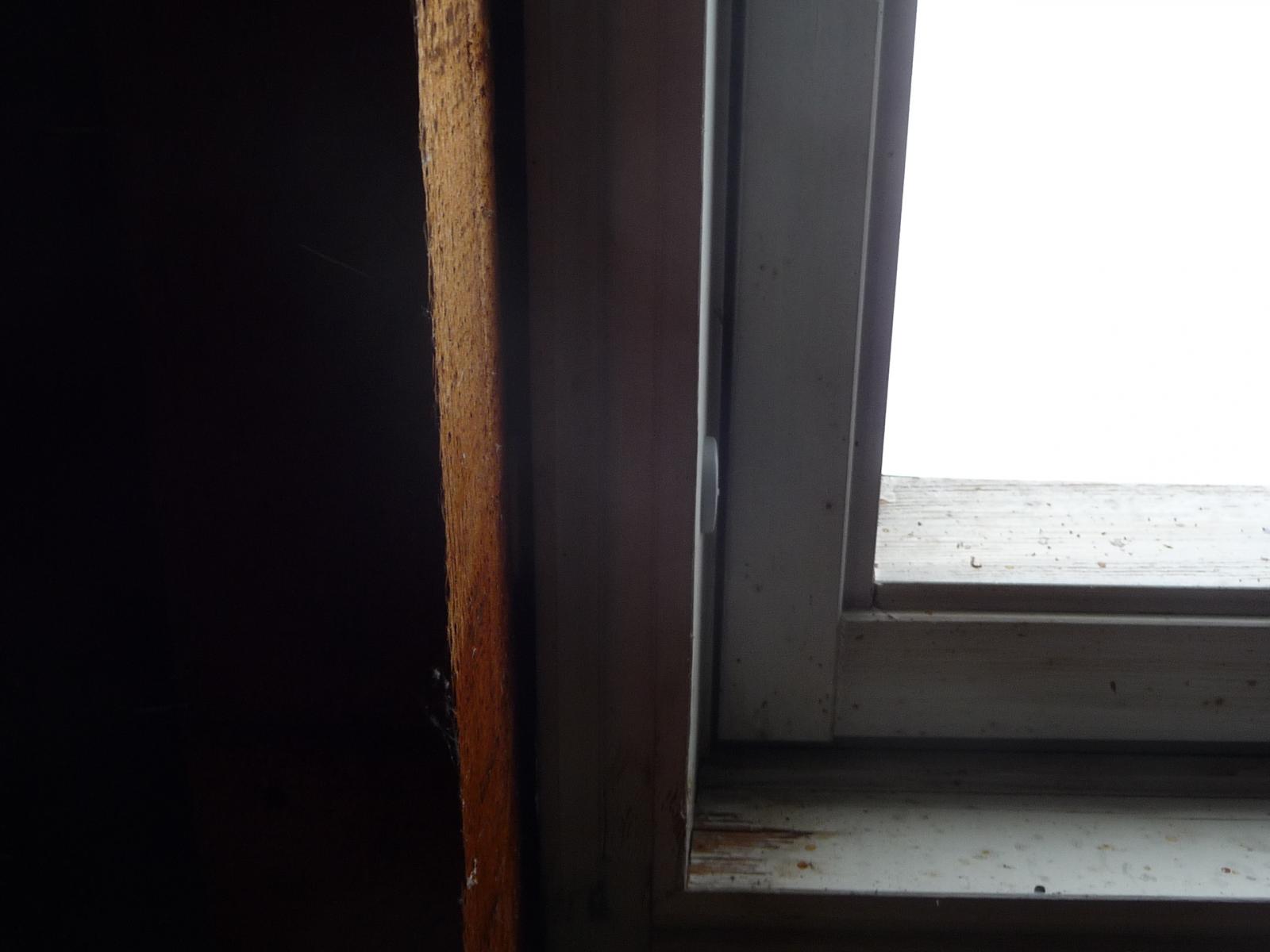

voilà je pense avoir une petite infiltration d('eau au niveau de mon velux
je vous joins des photos de ce dernier. Il doit dater et je ne sais même pas qui l'a poser.
Qu'en pensez vous chers bricoleurs.
24/06/2012 à 19h10
24/06/2012 à 19h10
la traverse du bas c'est presque normal car la condensation qui se produit sans doute sur le vitrage dégouline dessus
par contre il faudrait savoir si c'est pour la même raison que la grosse poutre devant est mouillée, il ne me semble pas que l'humidité vienne d'en haut

Que faire dans ce cas? Faire un couvreur pour qu'il voit le soucis?
sinon y aurait des joints silicones à refaire ?
avatar - subjectile
Message(s) : 3234
24/06/2012 à 19h37
24/06/2012 à 19h37
pour voir ce qui se passe ce ne sera visible que par dessus
c'est un kit racordement de la marque ou artisanal au mortier?
il faut tres peut de chose pour qu'il y est une infiltration
..en regardant je vois déja que ca a été bricolé avec des fers qui tiennent le vélux plus le pseudo kit de racordement le vélux doit etre maintenu par les chevrons qui sur la photo sont trop écartés

c'est bien ce qu'il me semblait il n'y a rien de conforme il y a bien une jonction d'éthanchéité mais rien a voir avec le matos vélux
moi aussi comme kriske par dessus on ne voit pas de bois et il n'y a rien de conforme
d'autre part il est tres abimé peut etre récupérable avec du polyester....
........il faudrait le déposer, bacher l'emplacement ouvert
...restaurer le vélux si c'est possible et poser un kit de racordement...
par l'intérieur poser des chevrons pour qu'il soit bien maintenu (pas de pattes comme on voit en principe elles sont dans un autre sens pour le maintient du vélux
et rajouter des tuiles jusqu'au kit
...par dessus quand le vélux est fermé on ne doit voir aucun bois car il est protégé par la jonction
...en fait comme ce n'était pas conforme il ont du "beurrer" de silicone et il a laché
cordialement
