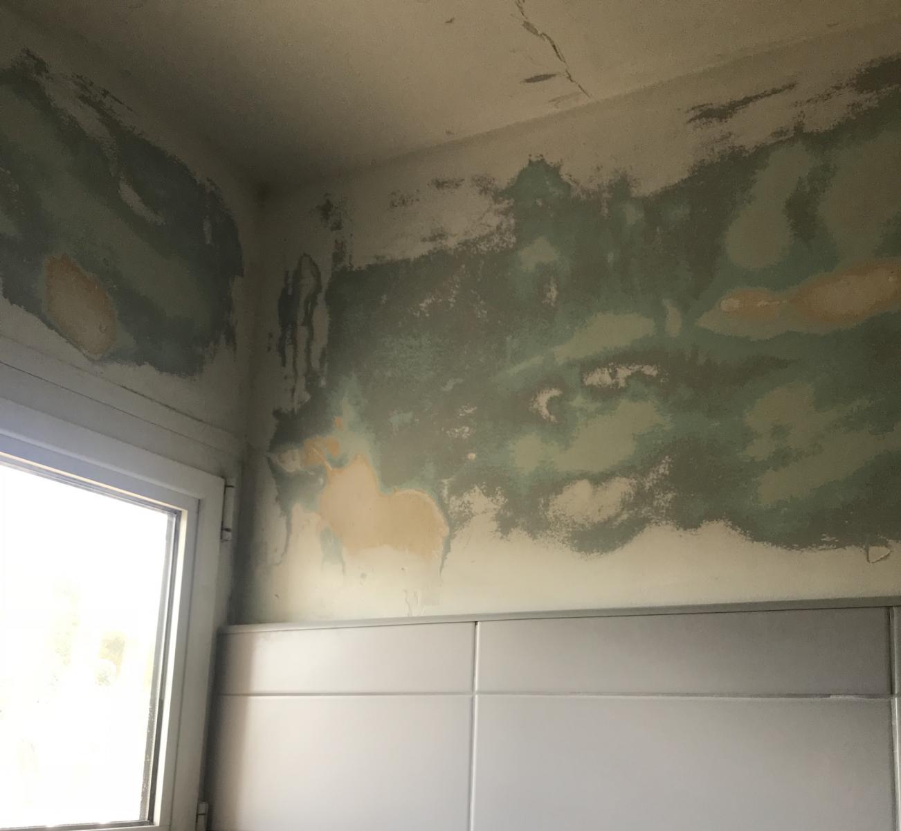

Bonjour tout le monde. Bon voila, j en ai marre de poncer, j aimerais mettre au moins un ou 2 mur en pf3. Pensez vous que ceux la sont assez poncer, ou ils faut vraiment continuer le poncage ? La glycero est la peinture bleu derriere, qui a perdu de son brillant là c est sur

je viens de voir la dernière photo
ch'tite question,
pourquoi il n'y a pas de faïence jusqu'au plafond??

bonjour, Si la laque qui devait être brillante à perdu son brillant, ça suffit normalement, mais il existe des primaires d'accrochage qui permettraient que ça accroche bien.
Mais pour que la salle de bain reste en bon état, il ne faut pas laisser stagner l'humidité, c'est malsain et en plus ça abime tout.
