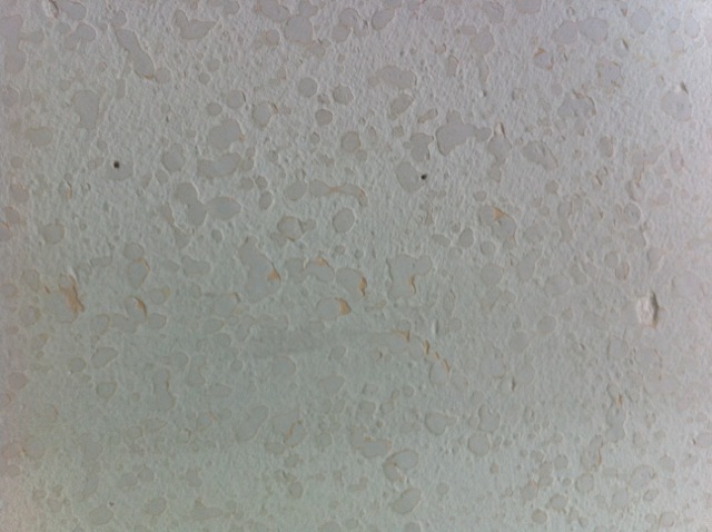

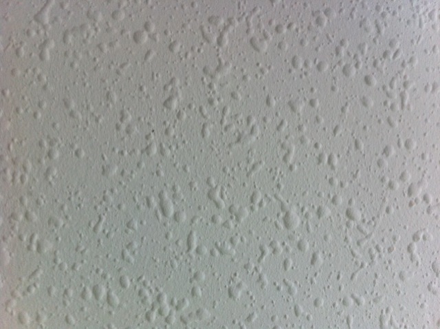

Je rénove un appart, et les murs sont en béton ou parpaing, recouverts d'une couche de plâtre de l'ordre de 5-8mm, elle même recouverte de peinture.
Cette peinture présente de nombreuses petites bosses.

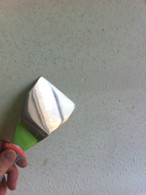

Je voudrais repeindre mais sans les bosses. Avec un couteau j'arrive à bien enlever les bosses (qui sont en plâtre je pense), mais cela demande pas mal de boulot vu qu'il faut que je fasse tous les murs.
Quel outil me conseillez-vous pour ce genre de travail? Ponceuse, ponceuse à bande, ponceuse girafe, autre?

la couche de plâtre sert dans un premier temps à planifier la surface, car la maçonnerie par elle seule ne peut produire une surface lisse et plate
la couche de plâtre permet également un ralentissement de la prise au feu en cas d'incendie
elle n'isole pas à proprement parlé, mais deux placos de 13mm mis l'un sur l'autre apporte une nette amélioration au feu et également une amélioration phonique
si les boules une fois poncées restent grises conne c'est le cas, c'est du à une peinture projetée qui donne cet aspect
à par vivre avec les petites boulettes écrasées (ce qui représente un élément décoratif assez coûteux à mettre) et les peindre dans une couleur plus à votre gout
il n'y a que le ponçage pour vous aidez, avec à la clé, un enduisage des surfaces
je ne crois pas qu'un décapeur chimique puisse aider, ni même un décapeur thermique
ce dernier pourrait être essayer

Je voulais savoir plus spécifiquement quel type de ponceuse serait adaptée à ce travail.
28/10/2013 à 11h09
28/10/2013 à 11h09
la ponceuse vibrante me semble la mieux adaptée
