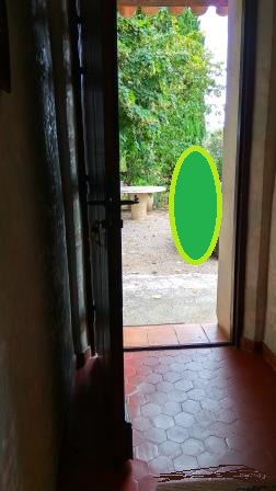

je viens d'acquérir une petite maison, et je me pose la question de casser des murs/ cloisons pour agrandir les pieces. car maison peu lumineuse (plein sud, mais petites fenetres).
pouvez vous me donner vos avis :
la porte d'entrée donne sur un couloir, avec à droite la cuisine fermée et à gauche le salon demi ouvert (avec une arche dans une cloison mince). en face de cette porte d'entrée se trouve la salle d'eau.
tous les gens a qui j'ai fait voir la maison me disent de casser la cloison salon/couloir et cuisine/couloir pour ne faire qu'une seule grand epiece.
l'idée est tentante mais :
- j'ai peur d'avoir froid en hiver (ouverture de la porte en plein milieu) et piece grande difficile à chauffer.
- j''ai un tout petit budget, donc je souhaite reduir ele cout des travaux au minimum.
- je trouve ça "bizarre" d'entrer directement dans le salon/cuisine, sans entrée...
(où mettre les chaussures, etc...)
c'est une petite maison de plein pied, donnant directement sur le jardin, j'ai un chien ... salissant.
pensez vous que c'est une bonne idée de detruire les murs ? faut il garder les cloisons ? ou les detruire "en partie" ? s i je garde les murs, comment faire une "entrée" ? (il y a tres peu de place une fois la porte d'entrée ouverte dans ce couloir assez etroit..) et l'ouverture dejà existante dans le salon est quasi immediate.
autre donnée : je trouve les plafonds de cette (tres vieille : plus de 100 ans) maison trop hauts. surtout dans la cuisine. ça donne un aspect tres peu chaleureux, et on doit perdre aussi de la chaleur. je n'aurais pas l'argent de fair eun faux plafonds avant longtemps : avez vous des astuces pour donner l'impression d'un plafond bas ?
(j'avais pensé à peindre les plafonds en foncé, et descendre d'au moins 30 cm sur les bords. tout le reste sera clair : le sol (stratifié prévu) et les murs que je peindrais en blanc ou tres clair). mais j'ai peur d'y perdre encore de la lumiere ??
merci par avance pour vos avis.

oui je sais je suis partagée entre les deux : avoir plus de luminosité et ne pas avoir ces plafonds hauts..
les sols sont tres sombres, c'est pourquoi je souhaitais mettre du stratifié tres clair et les murs il y a de la tapisserie fleurie, alors avec du blanc cela eclaircirait.
mais les plafonds foncés, ça assombrit vraiment une piece ? (on ne regarde pas au plafond..? si les murs et le sol sont clairs, cela eclaircit ou le plafond foncé assombrira vraiment ?) il y a une autre astuce pour "abaisser" visuellement un plafond ?
voici des photos et un plan (absolument pas à l'echelle le plan..!)

tu as un petit budget ,ce qui veut dire que casser des cloisons , ça serait bien ,un beau volume a vivre ,mais il faudra quand meme penser a séparer par une cloison ouverte et le problème c est que si tu casses tu vas loin en travaux ,il faudra refaire le plafond a l emplacement des cloisons abattues et donc la peinture aussi ,ensuite ,le sol ,il n y aura pas de carrelage aux endroits de cloisons ,donc IDEM ,les photos et le croquis merci ,mais il nous faudrait connaître la nature de ses cloisons ainsi que leur épaisseur ,car le mur en voute peut etre porteur ,donc faire tres attention ,tu peux ouvrir les cloisons sans forcément les abattres avec le principe des verrières d artiste ,voir sur GOOGLE
quel est la hauteur exacte sous plafond et ont ils des poutres etc...
je vois la chambre 1 et 2 et tu as marqué sans ouverture ,ça veut dire quoi ,pas de porte ,pas de fentre

les finitions (plafond, sol ) ne sont pas un probleme car je peux faire petit à petit . de toute façon je vais refaire le sol (mettre un stratifié clair partout) je déteste le carrelage existant (tomettes, je sais que certains aiment) qui est trop sombre, tres vieillot et froid.
*comptant refaire ce sol avant emmenagement, j'aurais souhaité detruire les cloisons forcément avant... (si je decide de detruire les cloisons, d'où mes questions).
le côté verriere j'aime beaucoup (j'avais plus pensé à des systemes de portes transparentes coulissantes, qui permettent de laisser soit ouvert soit fermé).
le mur separant salon du couloir est minuscule, moins de 5 cm je crois (je ne suis pas encore dans la maison, je ne peux pas etre plus précise) ce n'est pas porteur c'est sur.
mur separant cuisine du couloir : à priori non porteur (une connaissance s'y connaissant en travaux a visité la maison pour justement me dire quels etaient les murs porteur sou pas). mur de moins de 20 cm, à priori en parpaing. (comme le mur entre les deux chambres, qui a été rajouté apres coup).
(mes murs porteurs de la maison sont en pierre de plus de 40 cm d'epaisseur, la maisonnette date de plus de 100 ans).
j'ai remis un croquis avec les portes et fenetres :
http://nsm08.casimages.com/img/2017/01/26//17012601025822333114802120.png
la chambre 1 a une fentre, la chambre 2 une porte mais pas d'ouverture entre les deux... il va falloir créer urgemment une ouverture.
la hauteur sous plafond est de (environ) 2m80 je pense dans la cuisine. et le couloir.
pour le salon je ne sais pas. il y a des lambris foncés au plafond dans le salon, qui donnent une impression d'etre plus bas (peut être un faux plafond ?).
sinon, c'est des plafonds simples, avec de la peinture (pas de poutre ou autre).

les portes coulissantes c est pas mal non plus ,mais pour avoir des modèles suspendues uniquement au plafond ,pour ne pas avoir de rail ,ça coute cher ,j en ai fourni a certains de mes clients ,pourquoi ,ne pas rabaisser le plafond de la cuisine et du couloir avec un faux plafond en placo ,avec des spots encastrés ,si tu fait avec des copains les travaux ,les produits ,il n y en a pas pour une fortune ,parce que peindre du LAMBRIS qui est vernis ,c est galère ,je le sais ,entreprise de déco était mon métier
le mur de 5 c est sur ce n est pas porteur ,par contre a 15 ou 20 cm d ép ça peut l etre ,donc méfiance voila ce que j ai fait chez moi et comment faire
