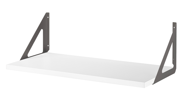

pour préciser le projet, il ne s'agit pas de crémaillères mais de consoles classiques s(voir photo). posées sur les tablettes (voir photo). la phot dosse une idée.
Moi, je souhaite mettre des consoles de 12 cm sur une tablette de 12 cm. L'autres coté de la console accrochée au mur mesurant 17 cm. Le tout sur une cloison en carreau de plâtre avec des chevilles à expansion Fisher modèle sx.
Voila...

avec les photos, c'est mieux

Ce type d'équerre métallique peux convenir pour tes livres mais il faudra fixer la tablette avec des vis à métaux plutôt que des vis à bois pour assurer la sécurité. Des vis avec écrous de Ø 5mm seront suffisants.
Concernant les chevilles et compte tenu de la charge, les chevilles Fischer que tu indiques ne sont pas les plus adaptées. Il serait préférable d'utiliser le type ci-dessous en nylon ou en métal :
Ces chevilles sont beaucoup plus résistantes à l'arrachement que les Fischer à expansion.
Il faut faire un avant trou (indiqué sur l'emballage) et visser la cheville à l'aide d'une clé Allen six pans.
Nb. Un peu de savon liquide facilite le vissage..!
