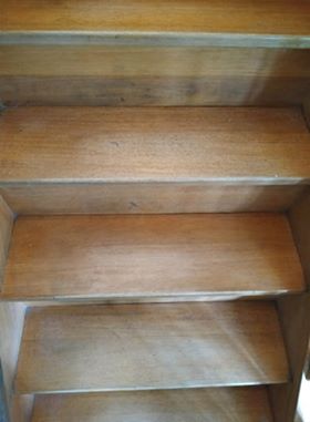

Je souhaite redonner un meilleur aspect aux marches de mon escalier. Le reste sera mis en peinture.
Que me conseillez vous d'appliquer sans avoir à décaper ? Je ne souhaite pas forcement un résultat extraordinaire mais au moins que ça ait plus belle allure.

ce n est pas nécessaire de décaper ,mais de poncer OUI ,apres le vitifier a 2 couches

Est-ce que du vitrificateur incolore irait ou est-il préférable de choisir une une teinte pour ne plus voir les usures sur les marches ?

si tu prend de l incolore ,il faut absolument que le ponçage soir impeccable et qu il ne reste pas de tache de teinte ,sinon ça se verra
tu peux prendre une légère teinte
